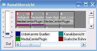

Die Einstellung eines Kommandos im DDF erzeugt eine DMX-Wert-Konstellation, die dann als Szene wie üblich im Szenenrepository gespeichert werden kann. Die genauen Werte kann man in der Kanalübersicht überprüfen:
Dieses Bild zeigt die Ausgabe des Kommandos "Load 1", also 16-1-0-0

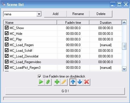

Zum Aufbau einer Show sollte man sich ein Szenenrepository aufbauen, wie folgende Abbildung zeigt. Dazu reicht es, im DDF die Parameter und das Kommando einzustellen und die Szene mit dem grünen "+"-Button zu speichern. Nach meiner Erfahrung reichen die Szenen:
  • show, hide
  • Load1, load2,....,loadn
  • play, stop
Diese Szenen können dann im Audioplayer, Textbuch oder in der Kommandobox verwendet werden. Allerdings habe ich festgestellt, dass das Laden eines Videos erst beendet sein muß, bevor das Play-Kommando akzeptiert wird. Daher immer ca. 1 sec. warten.
