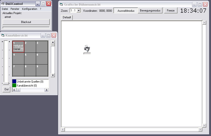

Ausgangssituation
Ich habe ein neues Projekt angelegt mit einem Dimmer auf Kanal 1, ihr könnt aber auch euer bestehendes Projekt verwenden: Projekt des Senders

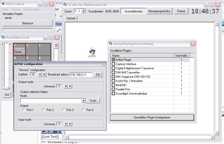

Ausgabeplugin
Beim Sender stellen wir als Ausgabeplugin das Art-Net Plugin ein (Download auf DMXControl Webseite) und klicken auf "Gewähltes Plugin Konfigurieren". Die einzige Einstellung die für uns wichtig ist ist die "Broadcast adress", hier muss die IP des Empfängers stehen (in unserem Fall also 192.168.0.11). Auf "Set" klicken, Fenster schließen, fertig.
Konfiguration des Art-Net Plugins
