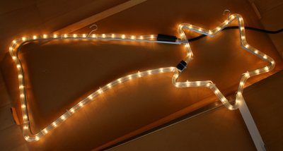

Und so kommt es, dass von einem online Restpostenhandel für 2,95€ das Stück ein großes Paket mit "Fenstersilhouette "Stern mit Schweif"" bei mir eingetroffen ist...
Wenn jetzt alle mit einer Weihnachtsbeleuchtung Angst vor Konkurrenz bekommen, keine Gefahr. :-)
Denn der nächste Schritt hängt damit zusammen, dass man wissen muss: Diese Teile werden schlichtweg aus einem normalen Lichtschlauch gefertigt und dann mit Kabelbindern an eine Metall-Trägerkonstruktion befestigt.
In meinem Fall war aus der Produktbeschreibung "Länge ca. 70cm" schon abzusehen, dass es sich hier um 2m-Stücke handeln muss. Denn der normale "Standardschlauch" wird meterweise trennbar verkauft. Und da 70cm mal 2 (oben und unten) plus "gezacke" mehr als einen Meter erfordert bleibt kaum was anderes übrig. Dank einer kleinen Zange war das durchknippsen der 29 Kabelbinder schnell erledingt und ich hatte den ersten "Rohling" in Händen:
Bleibt noch die Frage was ich nun mit den 12 Metallgestellen machen soll und die schreckliche Erkenntnis, dass ich nun insgesamt 348 mal "knipps" machen muss bis alle Stränge freiliegen. Und natürlich noch die Arbeit den Lichtschläuchen die "Zacken" auszutreiben. Aber was will man mehr: 12x2m Lichtschlauch mit je 1,5m Zuleitung fertig konfektioniert, IP44 für je 2,95€. Und 12 dünne Metallgestelle in Sternform gratis mit dazu! :-)

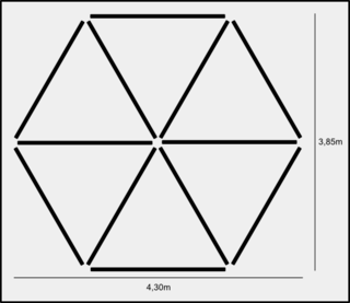

Bei einer Fernsehshow (kann mich leider nicht mehr erinnern was es war) wurden LED-Leisten mal ganz anders angeordnet um eine möglichst große Fläche zu ereichen. Folgendes Bild zeigt den ungefähren Aufbau wie es mit 12 Kanälen aussehen würde:
Aufbau bei sehr vielen Kanälen
(Dagegen der großflächige Aufbau)
