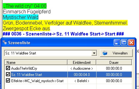

Da die Steuerung ausschließlich vom Textbuch her erfolgt, musste ein System geschaffen werden um mit möglichst wenig Befehlen auszukommen. Es ergibt sich, dass man Szenenlisten erstellt in welchen dann die eigentlichen Kommandos für Licht, Video und ggf. Ton ausgeführt werden. Es ist sehr wichtig das auch einzuhalten, denn sonst kommt der interne Mixer von DMXC eventuell durcheinander wenn einerseits Szenen aus dem Textbuch gestartet werden, über eine Szenenliste dann aber wieder ausgeblendet werden sollen. Wenn es also der Fall sein solle, dass lediglich genau eine Lichtstimmung aufgerufen wird, muss diese dennoch in einer separaten Szenenliste ausgeführt werden. Das klingt nun zwar nach doppelter Arbeit, falls aber doch zu diesem Lichtbefehl eine Video- oder Audioszene dazukommen sollte ist man heilfroh hier mit nur sehr wenig Aufwand flexibel in der Szenenliste reagieren zu können.
Besonders hilfreich ist dies auch wenn man, wie verwendet, den Audioplayer und ein Video über das Mediacenter möglichst syncron starten will. Einen Versatz korrigiert man sehr einfach über die Wartezeit in der Szenenliste.
Screenshot Szenenliste mit zugehöriger Passage aus dem Textbuch
Im hier gezeigten Beispiel wird eine Audiodatei über eine Audioszene gestartet, dann die Lichtstimmung "Sz. 11 Waldfee Start" mit 4 Sekunden eingeblendet und dann der Effekt "MC_Wald_mystisch" über einen Befehl gestartet. Siehe hierzu den nächsten Abschnitt.
