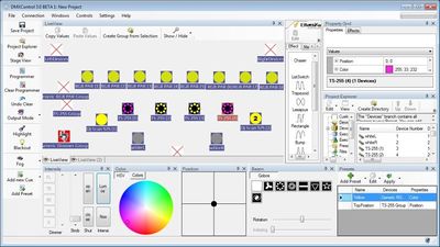

DMXControl 3 benutzt ein sehr flexibles Panelkkonzept für eine individuelle Anordnung nahezu aller Fenster. Man kann sich für die verschiedenen Arbeitsschritte unterschiedliche Panel-Konfiguration erstellen und speichern. Häufig teilt sich die Arbeit in drei Phasen auf, für die man sich bei Bedarf unterschiedliche Panel-Konfigurationen definieren kann:
- Einrichten (Setup) der Gerätekonfiguration und Setup
- Editieren und Programmieren der Show
- Execution (Ausführen der Show, Playback)
Einrichten der Gerätekonfiguration und Setup
Die wichtigsten Tools zum Setup sind der Device Manager, die Stage View und der Project Explorer.

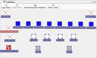

In der Stage View werden animierte Icons für Geräte angelegt, die man sich entsprechend seiner Bühnenkonfiguration positionieren kann. Man kann hier auch mehrere Views erzeugen, zum Beispiel um die Geräte aufzuteilen oder unterschiedliche Locations zu modellieren.

- Auswahl der gewünschten Geräte in der Stage View per Selektion der Icons bzw. Group Icons.

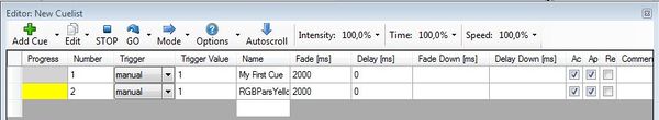

In den Cuelisten gibt es verschiedene Trigger zum manuellen und automatischen Weiterschalten der Cues und Attribute zu Fade-Dauer und Wartezeit. Über den "Modus" kannst du einstellen, ob eine Cuelist zum Beispiel wiederholt ausgeführt werden soll.

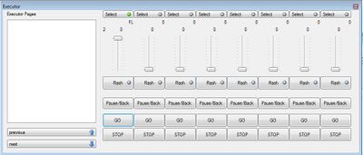

Typischerweise legt man sich (natürlich per Drag & Drop) die Cuelisten auf Executoren (diese werden über Executor Pages erstellt). Über den Slider stellt man dort die Intensität ein und kann über die Buttons [GO], [Pause/Back] und [Stop] die Cuelist abfahren. Einen Teil der Steuerungsmöglichkeiten hat man auch im Panel der Cuelist selbst und kann das hier natürlich ebenfalls benutzen.
