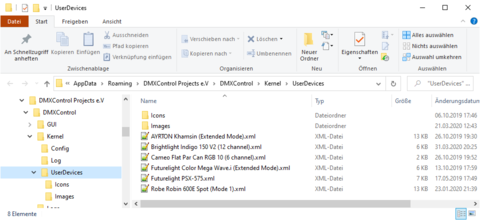

In dieses Verzeichnis speichert man dann die xml-Datei des DDFs. Eventuell müssen bei der ersten Verwendung noch die Verzeichnisse "Images" für die Gerätebilder und "Icons" für die Icons der Gobos angelegt werden, wie in Abbildung 3 dargestellt. DDFs, welche man manuell aus der DDFLibrary als zip-Archiv herunterlädt, müssen in diesem Verzeichnis entpackt und die Bilddateien für Gerät und Icons in die zugehörigen Ordner verteilt werden. Letzteres übernimmt DMXControl 3 automatisch, wenn man ein DDF über direkt über den Dialog DDF Library heraussucht.
Das Verzeichnis "UserDevices" kann auch genutzt werden, um dort DDFs abzuspeichern, welche man aktuell gerade erstellt und deren Funktionalität prüfen möchte.

Abbildung 3:Eigene DDFs im Verzeichnis UserDevices.
Abbildung 3: Eigene DDFs im Verzeichnis UserDevices.

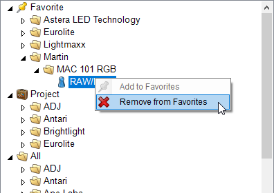

Der Ordner Favoriten sammelt alle Geräte, die regelmäßig für neue Projekte genutzt werden. Welche Geräte dort aufgeführt werden, kann man selbst bestimmen. Man sucht ein bestimmtes Gerät in der Liste und wählt im Kontextmenü den Eintrag « Zu Favoriten hinzufügen (Add to favorite) ». Bereits im Favoriten-Ordner vorhandene Geräte lassen sich über den Eintrag « Aus Favoriten entfernen (Remove from favorites) » entfernen.
Abbildung 5:Hinzufügen eines Geräts zu den persönlichen Favoriten
Abbildung 5: Hinzufügen eines Geräts zu den persönlichen Favoriten
Abbildung 6:Entfernen eines Geräts aus den Favoriten
Abbildung 6: Entfernen eines Geräts aus den Favoriten
Wichtiger Hinweis Es ist zu beachten, dass die Favoritenliste lokal auf dem PC gespeichert wird und somit bei der Nutzung eines anderen PCs einen anderen Umfang hat.
