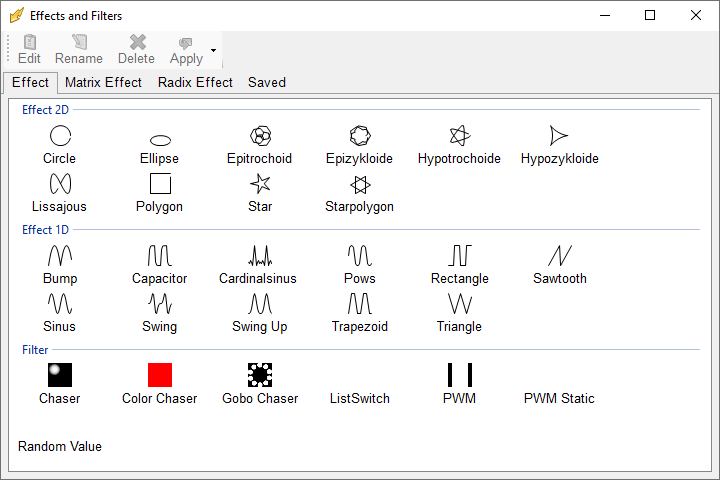

Effekte und Filter (Effects and Filters) sind zur Erzeugung dynamischer Lichtstimmungen bestimmt. Dazu gehören Bewegungen für Moving-Heads und Scanner, aber auch Farbverläufe, Lauflichter und weitere Lichtstimmungen.
Abbildung 1:1D- und 2D-Effekte im Reiter Effekte.
Abbildung 1: 1D- und 2D-Effekte im Reiter Effekte.
Überblick
Effekte können auf einzelne Geräte (Devices) oder vorzugsweise auf Gerätegruppen (Device Groups) angewendet werden. Das Fenster Effekte und Filter lässt sich über « Fenster (Windows) »⇒ « Effekte und Filter (Effects and Filters) » aufrufen.

Die Effekte für Geräte und Gerätegruppen werden nochmal in Kategorien unterteilt. Hier gibt es
  • 1D-Effekte, welche sich nur auf eine Funktion wie den Dimmer, der Farbe oder auch Tilt anwenden lassen
  • 2D-Effekte, die man nur für die Position nutzen kann
  • Filter, mit denen man verschiedene Funktionen wie Dimmer oder Farbe etc. beeinflussen kann und
  • List Chaser wie zum Beispiel der Gobo Chaser sprechen nur die entsprechende Funktion an. Im Falle des Gobo Chaser kann dieser für Effekte auf der Funktion (Property) "Gobo" eingesetzt werden. Zusätzlich liegen diesen Chasern immer eine äquivalente Ordnungsliste (Item List) zu Grunde, im Falle des Gobo Chasers also also Gobo List.
Eine Liste der aktuell verfügbaren Effekte befindet sich im Abschnitt Funktionen.
