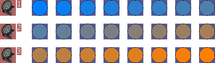

Es gibt es drei Arten von Gruppenhandhabung, wie ein Effekt oder ein Fanning auf mehrere ausgewählte Gerätegruppen auswirkt. In dem zugehörigen Beispiel wurde ein lineares Fanning mit dem Wert 0; 128; 255 > 255; 128; 0 auf die Gerätefunktion Farbe angewendet.
Bezeichnung Beschreibung / Funktionsweise Beispiel
deutsche GUI englische GUI
Gruppen verbinden Concat groups Alle gewählten Geräte und Gerätegruppen verhalten sich wie eine gemeinsame Gerätegruppe in Abhängigkeit der Auswahlreihenfolge in der Bühnenansicht (Stage View). Dies ist das Standardverhalten, wenn man mehrere Geräte und / oder Gerätegruppen auswählt.
Wie einzelnes Gerät Group is device Jede Gerätegruppe in der Auswahl wird wie ein einzelnes Gerät behandelt, sodass alle Geräte innerhalb der Gerätegruppe das Gleiche machen.
Parallele Gruppen Parallel groups Die Effekte und Filter etc. werden in den ausgewählten Gerätegruppen parallel ausgeführt.

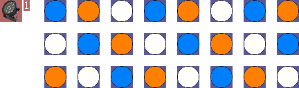

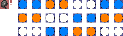

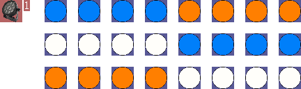

Es gibt neben den verschiedenen Modi noch einen Einstellwert, welcher festlegt, wie viele Geräte n einer Gerätegruppe oder einer manuellen Auswahl in der Bühnenansicht wie ein Gerät behandelt werden sollen. Er fasst also mehrere Geräte innerhalb einer Gerätegruppe zu dynamischen Gruppen zusammen, deren Größe sich über Wert "Gruppengröße" jederzeit ändern lässt. Dieser Wert arbeitet bei allen Modi nach dem gleichen Prinzip.
Das folgende Beispiel zeigt die Auswirkung des Wertes für die Gruppengröße anhand eines alternierenden Fannings 0; 128; 255 # 255; 128; 0 # 255; 255; 255 auf der Gerätefunktion Farbe. Der Modus für die Gruppenhandhabung bleibt in allen drei Fällen bei dem Standardwert "Gruppe verbinden (Contact groups)".
Abbildung 2:Gruppengröße bei 1
Abbildung 2: Gruppengröße bei 1
Abbildung 3:Gruppengröße bei 2
Abbildung 3: Gruppengröße bei 2
Abbildung 4:Gruppengröße bei 4
Abbildung 4: Gruppengröße bei 4
