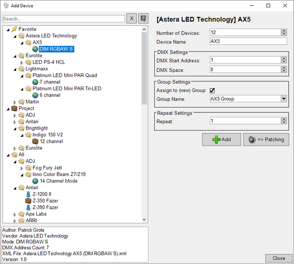

Um Geräte zu seinem Projekt hinzuzufügen, klickt man im Projektexplorer (Project Explorer) oben in der Menüleiste auf [Add Device]. Hier öffnet sich nun der Device Manager.
Abbildung 1:Ansicht des Dialogs Geräte hinzufügen.
Abbildung 1: Ansicht des Dialogs Geräte hinzufügen.
Mit diesem können nun Geräte aus der lokalen Bibliothek, aus der DDF Library, oder selbst erstellte Geräte hinzugefügt werden.
Außerdem können Geräte auch über das Kontextmenü im Ordner Gerät im Projektexplorer und auf der Bühnenansicht (Stage View) hinzugefügt werden.
