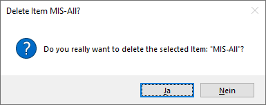

Gerätegruppen lassen sich endgültig nur im Projektexplorer aus dem Projekt entfernen. Hierzu wählt man die betreffende Gerätegruppe aus und drückt entweder die Enft-Taste oder löscht die Gerätegruppe über den gleichnamigen Eintrag. Wird die nachfolgende Sicherheitsabfrage bestätigt, ist die Gerätegruppe endgültig aus dem Projekt entfernt.
Abbildung 4:Sicherheitsabfrage beim Löschen einer Gerätegruppe
Abbildung 4: Sicherheitsabfrage beim Löschen einer Gerätegruppe

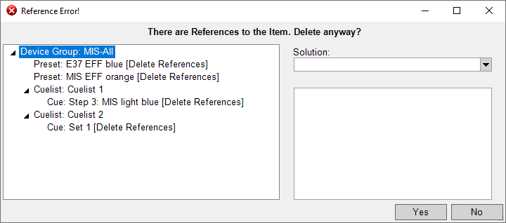

Nutzen verschiedene Szenen innerhalb von Szenenlisten oder Presets die zu löschende Gerätegruppe, so erscheint nach der Bestätigung der Sicherheitsabfrage noch das Fenster mit dem Titel Referenzfehler (Reference error). In diesem Fenster kann man festlegen, ob
  • nur die betroffene Gerätegruppe aus der Szene bzw. aus dem Preset entfernt oder ob
  • die gesamte Szene / Preset geleert werden soll.
Diese Optionen kann man für jede einzelne Szene und Preset festlegen, in denen die zu löschende Gerätegruppe enthalten, also referenziert ist. Bestätigt man diese Abfrage ebenfalls, ist die Gerätegruppe endgültig gelöscht.
Abbildung 5:Referenzfehler beim Löschen einer Gerätegruppe
Abbildung 5: Referenzfehler beim Löschen einer Gerätegruppe
Achtung, wichtiger Hinweis! Das Löschen von Gerätegruppen lässt sich nicht rückgängig machen. War dies ein Versehen, so muss das Projekt neu geladen oder alle zuvor existierenden Lichtstimmungen erneut angelegt werden. Nicht gespeicherte Änderungen gehen beim neu Laden des Projekts verloren.
