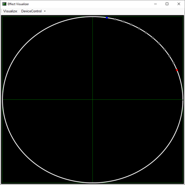

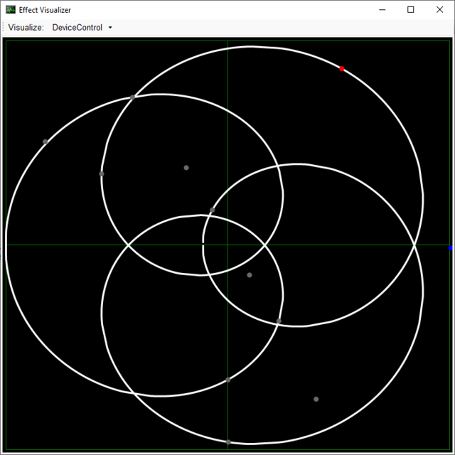

Die Effektvisualisierung (Effect Visualizer) in DMXControl 3 zeigt auf einfache Weise, wie sich ein Effekt und dessen Parameter auf die verschiedenen Eigenschaften der angesprochenen Gerätegruppe (Device Group) oder des angesprochenen Geräts (Device) auswirken.
Abbildung 1:Ansicht des Effekts Epitrochoid in der Effektvisualisierung.
Abbildung 1: Ansicht des Effekts Epitrochoid in der Effektvisualisierung.
