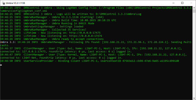

Abbildung 1:Umbra von DMXControl 3 nach dem Start.
Abbildung 1: Umbra von DMXControl 3 nach dem Start.

Entsprechend der Abbildung 1 sind in dem Setup folgende Namen vergeben worden:
  • Der PC, auf der Umbra, aber auch die anderen Programmteile ausgeführt werden, heißt LIGHT-PC-1. Dieser Namen wurde auch für die drei Programmteile gewählt.
  • Die Network-ID lautet LIGHT-Net
Aus den Protokolleinträgen geht hervor, dass sich um 19:46:37 als erstes die GUI und um 19:46:47 als zweites der Kernel mit dem Umbra verbunden hat.
