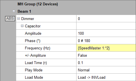

Rechnen mit Mastern
Geschwindigkeits- und Parameter-Master (Speed und Parameter Master) können durch eine mathematische Funktion in jede Richtung manipuliert werden. Es sind hierbei alle bekannten Rechenoperatoren zulässig und auch in der Länge der Gleichung gibt es keine Einschränkung. Die einzige Einschränkung liegt darin, dass nur ganzzahlige Werte in der Gleichung verwendet werden dürfen. Benötigt man eine Zahl mit einer Dezimalstelle wie 0,8, dann muss der Weg über eine rationale Zahl gegangen werden. Das bedeutet, man erhält den benötigten Wert über eine Bruchzahl wie im aktuellen Fall 4/5.
Durch das Rechnen mit Mastern können zum Beispiel zwei Effekte miteinander synchronisiert werden, auch wenn diese nicht mit der gleichen Geschwindigkeit laufen. Ein typischer Anwendungsfall ist hier, dass der Effekt 2 mit der doppelten Geschwindigkeit von Effekt 1 oder umgekehrt der Effekt 2 nur halb so schnell wie der Effekt 1 laufen soll (siehe Abbildungen 5 und 6). Auch kann man Festlegen, dass der über einen Parameter-Master eingestellte Wert für den Dimmer immer 10% höher sein soll, als der Wert des Parameter-Masters selbst (siehe Abbildung 7).
Abbildung 5:Verdoppelung der Geschwindigkeit des Effekts.
Abbildung 5: Verdoppelung der Geschwindigkeit des Effekts.

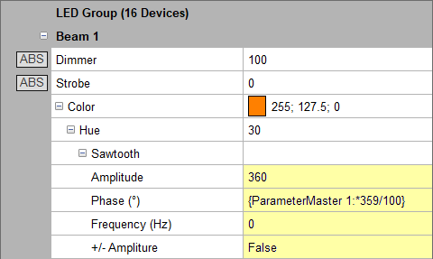

Allgemeine Rechenoperatoren
Um mit einem Parameter- oder Geschwindigkeits-Master wie in den zuvor gezeigten Beispielen zu rechnen, wird in der Gerätesteuerung immer nach dem folgenden Schema vorgegangen:
 {<Name des Masters>: <Rechnung>}
Hierbei steht <Name des Master> für den Mastertyp inkl. Nummer selbst wie beispielsweise ParameterMaster 1. Hinter dem Master fügt man ein :. Danach folgt in dem Teil <Rechnung> die eigentliche mathematische Formel, zum Beispiel *X für die Multiplikation oder :Y für die Division. Diese gesamte Eingabe vom Name des Masters über den Doppelpunkt bis zur Rechnung ist in geschweifte Klammern { } zu schreiben. Neben den allgemeinen mathematischen Operatoren wie Addition, Subtraktion, Multiplikation und Division können darüber hinaus hier auch sämtliche mathematischen Operatoren eingesetzt werden, welche auch an anderen Stellen in der Software verfügbar sind. Typische Beispiele sind hier mathematische Operationen wie sin(60), sqrt(9) und abs(-3). Im folgendem Beispiel soll der Wertebereich eines Parameter-Masters von 0 bis 100 auf einen neuen Wertebereich von 0 bis 359 hochskaliert werden. Dieser Anwendungsfall kommt zum Tragen, wenn man mit einem Parameter-Master den Hue-Wert im HSV-Farbmodell über den vollen Umfang des Farbkreises ansprechen will. Der vollständige Syntax lautet hierzu: {Parametermaster 1:*359 / 100} (siehe Abbildung 8).
Abbildung 7:Addition eines Werts zum Wert des ParameterMasters 1.
Abbildung 7: Addition eines Werts zum Wert des ParameterMasters 1.
Abbildung 8:Skalierung des ParameterMasters 1 auf den Wertebereich 0° bis 359°.
Abbildung 8: Skalierung des ParameterMasters 1 auf den Wertebereich 0° bis 359°.

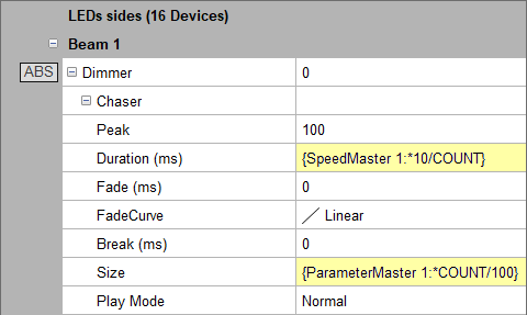

Nutzung des COUNT-Parameter
Als weiteren Parameter für das Rechnen mit Mastern bietet DMXControl 3 den COUNT-Parameter. Dieser Parameter nimmt eine Besonderheit ein. Er repräsentiert die Anzahl der Geräte in der Gerätegruppe, die angesteuert wird. Damit lassen sich sowohl Geschwindigkeits- als auch Parameter-Master entsprechend skalieren, um bei zwei unterschiedlich großen Gerätegruppen trotzdem den gleichen Effekt erscheinen zu lassen. Im nachfolgenden Bild ist die Verwendung des COUNT-Parameter exemplarisch am Beispiel des Chaser-Effekts dargestellt, der auf beiden Gerätegruppen mit den gleichen Parametern angewendet wird.
Abbildung 9:Anwendung des COUNT-Parameters beim Chaser-Effekt.
Abbildung 9: Anwendung des COUNT-Parameters beim Chaser-Effekt.
Durch die Nutzung der COUNT-Parameters zum Beispiel in der Rechnung für die Geschwindigkeit spielt DMXControl 3 hier den Chaser-Effekt für beide Gerätegruppen nun trotzdem in der gleichen Geschwindigkeit ab und die Proportionen stimmen überein (siehe Abbildung 10). Ohne die Rechnung mit dem COUNT-Parameter würde die untere Gerätegruppe die obere stetig überholen (siehe Abbildung 11).
Abbildung 10:Gleich laufender Chaser-Effekt durch die Nutzung des COUNT-Parameters in den Parametern des Effekts.
Abbildung 10: Gleich laufender Chaser-Effekt durch die Nutzung des COUNT-Parameters in den Parametern des Effekts.
Abbildung 11:Chaser-Effekt mit unterschiedlichen Geschwindigkeiten auf Grund der Parametrierung ohne Nutzung des COUNT-Parameters.
Abbildung 11: Chaser-Effekt mit unterschiedlichen Geschwindigkeiten auf Grund der Parametrierung ohne Nutzung des COUNT-Parameters.
