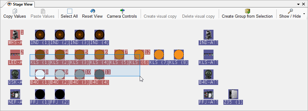

Die Bühnenansicht unterscheidet Icons für einzelne Geräte und Icons für Gerätegruppen (Gruppen-Icon). Wenn man ein Icon Gruppen-Icon auswählt, werden alle folgenden Aktionen bei jedem Mitglied der Gerätegruppe angewendet.
Abbildung 2:Auswahl mehrere Geräte durch den Selektionsrahmen
Abbildung 2: Auswahl mehrere Geräte durch den Selektionsrahmen

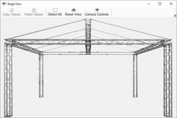

Hintergrundbild
Es ist manchmal hilfreich, ein Hintergrundbild für eine bessere Platzierung der Scheinwerfer zu laden. Dies kann man über den Eintrag « Edit Background » im Kontextmenü der jeweiligen Bühnenansicht hinzufügen bzw. ändern. Im nun erscheinenden Fenster wählt man das gewünschte Hintergrundbild aus und legt über das Dropdown-Menü Layout die Art fest, wie das Hintergrundbild angezeigt werden soll.
Name Beschreibung Beispiel
None Das gewählte Bild wird in Originalgröße und ausrichtet im Nullpunkt der Bühnenansicht als Hintergrundbild angezeigt.
Tile
Center Das Bild wird wie bei None in Originalgröße eingefügt, allerdings ist der Mittelpunkt des Bildes am Mittelpunkt des aktuellen Ansichtsausschnitt der Bühnenansicht ausgerichtet.
Strech Sowohl Breite als auch Höhe des gewählten Bildes richten sich nach der Fenstergröße der Bühnenansicht, wodurch das Hintergrundbild jedoch verzerrt dargestellt wird.
Zoom Das Hintergrundbild wird so skaliert, dass es unverzerrt das Fenster ausfüllt. Je nach Verhältnis sind jedoch Teile des Hintergrundbilds nicht sichtbar.
Wichtiger Hinweis Sollen Geräte zur besseren Übersicht in Kombination mit einem Hintergrundbild positioniert werden, dass so der reale Aufbau soweit wie möglich abgebildet wird, empfiehlt sich die Nutzung der Option "None". So wird das Hintergrundbild beim Anpassen der Fenstergröße der Bühnenansicht nicht verzerrt oder skaliert, sodass beim Ein- und Auszommen in der Bühnenansicht die Geräte weiter an der richtigen Position hängen.
Weitere eigene Hintergrundbilder können genutzt werden, wenn diese im Verzeichnis "[APPDATA]\DMXControl Projects e.V\DMXControl\Kernel\Pictures" einfügt sind. Sollte dieses Verzeichnis vorhanden sein, kann man dieses einfach an dieser Stelle manuell erstellen und die Bilder einfügen. Hier werden sowohl *.jpg als auch *.png unterstützt, wobei hier auch (halb-) transparente Bereiche enthalten kann.
