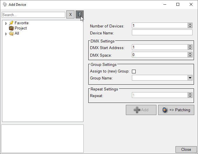

Um nun ein Gerät aus der Onlinebibliothek herunter zu laden, öffnet man den Add Device Dialog und klickt auf das [Buch]-Icon rechts neben der Suchleiste.

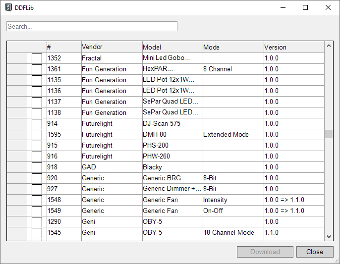

Nun werden aus der DDF Library die verfügbaren DDFs abgerufen und aufgelistet. Dabei zeigt das Fenster nur die DDFs an, welche noch nicht in der eigenen Bibliothek zur Verfügung stehen.
Abbildung 2:DDF Lib Dialog
Abbildung 2: DDF Lib Dialog
Sollte es DDFs geben, bei denen eine neuere Version in der DDF Library verfügbar ist, so wird in der Spalte "Version" folgendes angezeigt: 1.1.0 => 1.2.0. Die erste Nummer steht für die Version, die bereits auf dem PC vorhanden ist und die zweite für die Version, die aktualisierte Version in der DDF Library.
Um neue DDFs herunter zu laden oder bereits vorhandene DDFs zu aktualisieren, müssen die entsprechenden Geräte vorne mit der Checkbox ausgewählt und anschließend auf [Download] gedrückt werden. Der Dialog wird damit nicht geschlossen, sodass sich direkt weitere DDFs suchen und herunterladen lassen. Um zum Add Device-Dialog zurückzukehren, klickt man auf den [Close]-Button.
