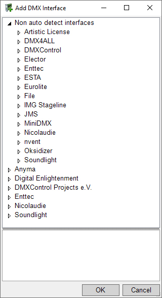

Nach dem Betätigen des Buttons [DMX-Interfaces hinzufügen] öffnet sich das Fenster, in dem alle zur Zeit von DMXControl 3 unterstützten DMX-Interfaces aufgeführt sind. In diesem Baum wählt man das gewünschte DMX-Interface aus und bestätigt dies mit [OK]. In allen Fällen öffnet sich direkt der Konfigurationsdialog des DMX-Interfaces. Typische Tätigkeiten sind hier:
  • das eigentliche DMX-Interface auswählen, sollte sich dieses nicht mittels einer Seriennummer am PC angemeldet haben.
  • anderen Betriebs-Modus festlegen (unter anderem beim Nodle U1, Nodle R4S oder dem DE- / FX5-Interface), sofern der Standartwert nicht zusagt.
  • die Netzwerkkarte (IP-Adresse) wählen, über welche die DMX-Daten ins Netzwerk geschickt werden sollen (insbesondere bei der Ausgabe via Art-Net und sACN).

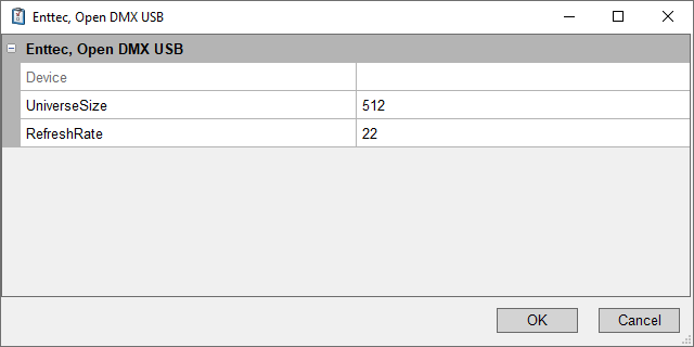

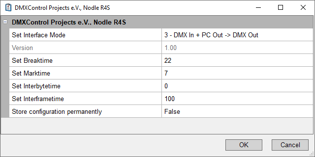

Die Konfigurationsmöglichkeiten von USB-DMX-Interfaces variieren je nach Interface. Im Falle des Nodle R4S kann man neben dem Interface-Modus auch noch verschiedene Parameter für das DMX-Signals verändern (siehe Abbildung 8). Da das Nodle R4S, sowie unter anderem auch das Nodle U1, das DE- / FX5-Interface oder das Entec DMX USB Pro, anhand einer Seriennummer vom Betriebssystem erkannt wird und sich in DMXControl 3 meldet, gibt es hier keinerlei Möglichkeit zum Auswählen des Interfaces.
Eine solche Auswahl ist bei USB-DMX-Interfaces erforderlich, welche zur Kategorie "Non auto detect interfaces" gehören, wie beispielsweise das Entec Open DMX USB oder vergleichbare. Diese Zuordnung muss einmalig nach dem Hinzufügen vorgenommen werden (siehe Abbildung 9).

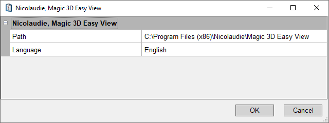

Die Schnittstelle zu Magic 3D Easy View ermöglicht die direkte Übergabe der DMX-Werte aus DMXControl 3. Auch dieses DMX-Interfaces zählt zur Kategorie "Non auto detect interfaces", selbst wenn es nur auf Softwareebene arbeitet.
Damit die Ausgabe grundsätzlich funktioniert, muss unter den erweiterten Interface-Einstellungen unter der Einstellung Pfad (Path) das Verzeichnis auswählen, in dem Easy View installiert wurde. Im vorliegenden Bild lautet das Verzeichnis "C:\Program Files (x86)\Nicolaudie\Magic 3D Easy View".

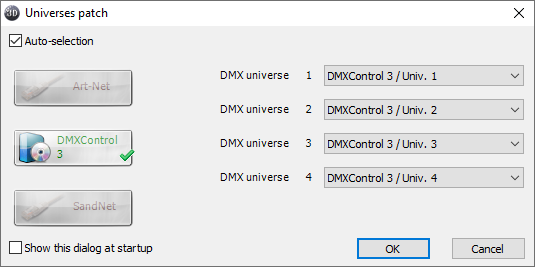

Nach jedem erneuten Aktivieren des DMX-Interfaces und auch beim Starten von DMXControl 3 startet Easy View ebenfalls automatisch. In diesem Fall enthält das Fenster Universe patch einen weiteren Button mit dem Namen DMXControl 3. Bei einem Klick auf diesen Button werden die Dropdown-Menüs aktiv und man kann nun die DMX-Universen in Easy View selbst zusätzlich verändern. Hier empfiehlt es sich aber, die Standardzuordnung beizubehalten, zumal DMXControl 3 dies ebenfalls ermöglicht.
Abbildung 12:Aktivierung des DMX-Interfaces zu DMXControl 3 inklusive der Zuordnung der DMX-Universen in Magic 3D Easy View.
Abbildung 12: Aktivierung des DMX-Interfaces zu DMXControl 3 inklusive der Zuordnung der
Wichtiger Hinweis Unter Umständen ist es sinnvoll, nach der Konfiguration der Schnittstelle sowohl DMXControl 3 als auch Easy View einmal neu zu starten.
