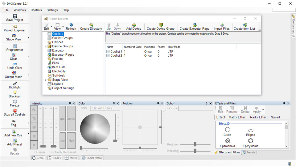

DMXControl 3 stellt zahlreiche Fenster zur Verfügung, welche je nach aktuellem Arbeitsschritt im Zuge der Vorbereitung einer Lichtshow etc. mehr oder weniger intensiv benötigt werden. Damit man dennoch die für sich persönlich beste Arbeitsoberfläche erstellen kann, bietet DMXControl 3 mit dem Panel-Konzept die Möglichkeit, nahezu alle Fenster frei anzuordnen. Hier ist man nicht ausschließlich auf das Hauptfenster beschränkt. Man kann sich auch beliebig viele Zusatzfenster "abdocken", um so effektiv auf mehreren Bildschirmen arbeiten zu können.
Abbildung 1:Ändern der Fensterposition des Projektexplorers.
Abbildung 1: Ändern der Fensterposition des Projektexplorers.

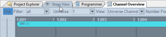

Ein Panel kann mehr als ein Modul-Fenster unterbringen. Es wird automatisch erzeugt, wenn weitere Modul-Fenster darin eingebettet werden. Alle Fenster werden durch einen Reiter repräsentiert. Ein Klick auf den Reiter führt dazu, dass das entsprechende Fenster angezeigt wird.

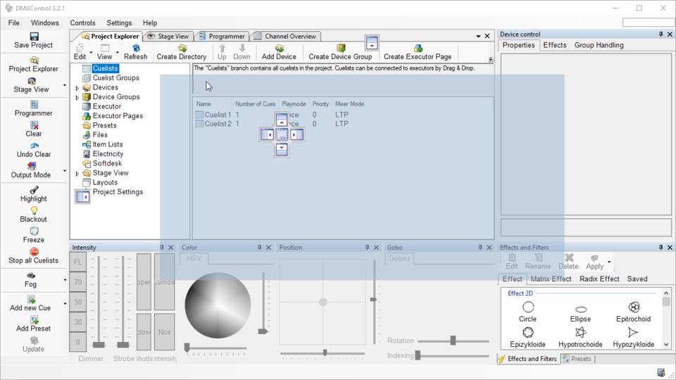

  • Das Symbol mit den Andockmöglichkeiten zeigt an, an welcher Stelle ein Fenster angedockt werden kann. Es ist sowohl im Hauptfenster als auch in jedem Panel verfügbar. Die Position nach dem Andocken wird durch ein blaues Rechteck angezeigt.

  • Verschiedene Fenster können sich ein Panel teilen, wobei lediglich das oberste angezeigt wird. Die anderen sind dann ausgeblendet, aber über einen Reiter sichtbar.

Das Pfeilkreuz wird anzeigt, sobald man ein Panel durch klicken und ziehen mit der Maus aus seiner ursprünglichen Position herausgelöst hat. Entsprechend der vier dargestellten Richtungen der Pfeile wird das Fenster geteilt.

Ein Panel kann verschoben werden, indem man auf die Titelleiste oder den Registierkarte des entsprechenden Panels klickt, den Mauszeiger gedrückt hält und es nun auf den Reiter eines anderen Panels zieht, wo die gewünschte Position das Panels liegen soll. Die neue Position wird durch eine bläuliche Schattierung dargestellt.

Wird ein freies Fenster mit dem Mauszeiger über ein Feld gezogen, so stehen verschiedene Möglichkeiten zum Andocken zur Auswahl. Es ist möglich, beide Fenster auf einem Feld zu platzieren, so dass beide Fenster jeweils die Hälfte eines Feldes einnehmen. Dies kann horizontal oder vertikal erfolgen.

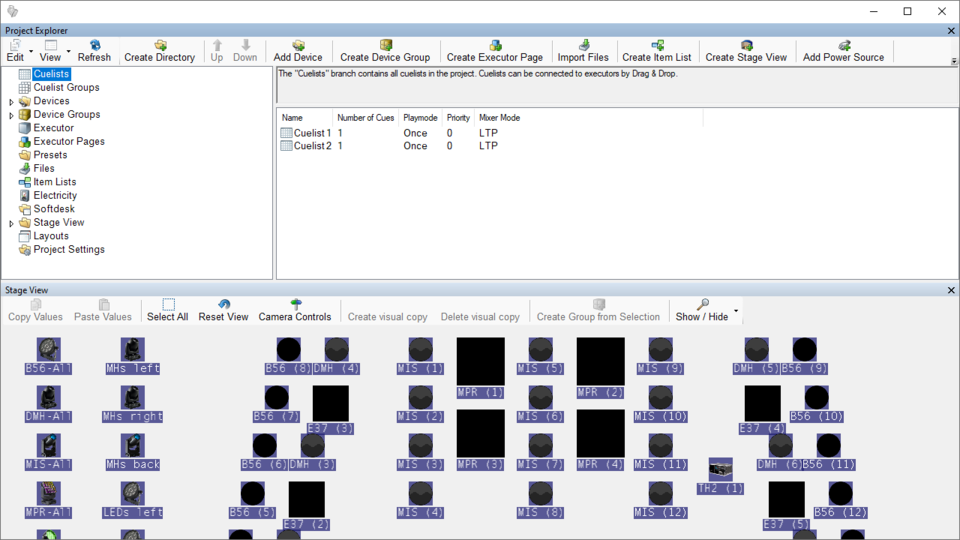

Möchte man zwei Fenster wie beispielsweise die Bühnenansicht (Stage View) unterhalb des Projektexplorers (Project Explorer) anordnen, packt man in diesem Fall also das Fenster der Bühnenansicht und verschiebst es. Dabei erscheint in der Mitte ein Kreuz (siehe Abbildung 2 bzw. 6) mit mehreren Schaltflächen. Nun zieht man das Bühnenansicht-Fenster auf den unteren Button des Kreuzes und lässt es dort los. Jetzt sollte die Ansicht wie in Abbildung 7 aussehen.

Abbildung 7:Das Hauptfenster enthält nur noch den Projektexplorer und die Bühnenansicht.
Abbildung 7: Das Hauptfenster enthält nur noch den Projektexplorer und die Bühnenansicht.

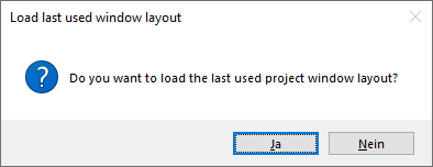

Grundsätzlich speichert DMXControl 3 in jedem Projekt die zuletzt genutzte Anordnung der Fenster. Dieses Fensterlayout im Projekt kann auf Wunsch beim erneuten Laden des wieder geladen werden. Hierzu erscheint standardmäßig nach dem Laden eines Projekts eine Abfrage, ob man das im Projekt gespeicherte Layout ebenfalls wiederherstellen möchte (siehe Abbildung 12).

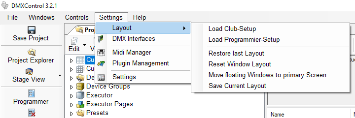

Im Menüpunkt « Einstellungen (Settings) »⇒ « Layout » kann zudem eine individuelle Layout-Konfiguration gespeichert werden. Bei einem Klick auf den Eintrag « Speichere aktuelles Layout (Save current layout) » gibt man dem Layout im darauf erscheinenden Fenster einen aussagekräftigen Namen. Danach lässt sich das Layout aufrufen.
Fensterlayout aufrufen
Alle gespeicherten Fensterlayouts lassen sich über das Hauptmenü « Einstellungen »⇒ « Layout »⇒ « Lade... (Load)... » aufrufen. Das folgende Beispiel zeigt zwei gespeicherte Fensterlayouts mit dem Namen Club-Setup und Programmier-Setup.

Der Eintrag « Einstellungen »⇒ « Layout »⇒ « Fensterlayout zurücksetzen (Reset window layout) » bringt das aktuelle Fensterlayout zurück, wie es nach dem ersten Start von DMXControl 3 aussieht. Zu sehen ist dies im Artikel Bedienoberfläche.
