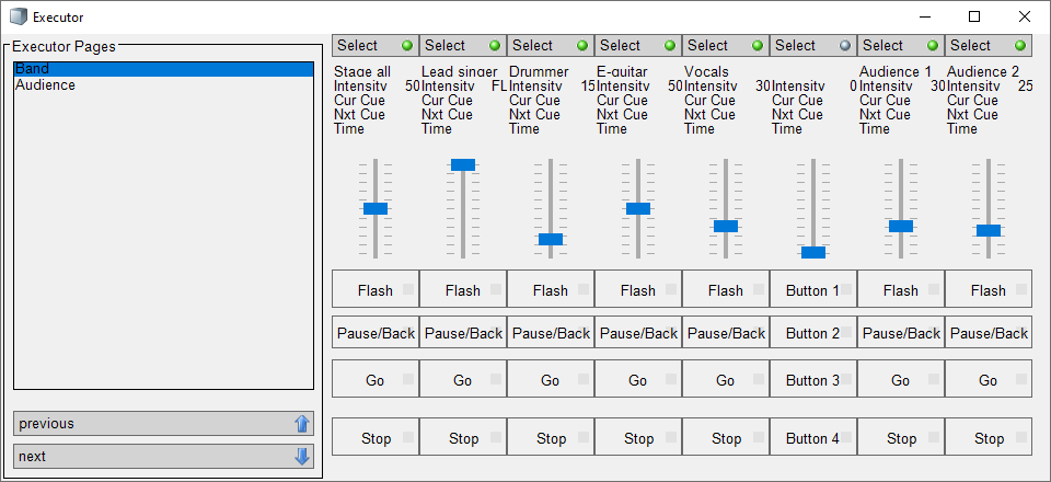

Executoren ermöglichen das flexible Steuern von verschiedenen Elementen innerhalb von DMXControl 3. Dabei stellen die Executoren in Abhängigkeit des verknüpften Elements verschiedene Aktionen zur Verfügung. Entsprechend abgestimmte Display-Sektionen informieren über den aktuellen Zustand. Die Executoren sind so konzipiert, dass man über diesen Weg auch außerhalb eines individuell gestalteten Softdesks oder Zuhilfenahme eines Hardware-Pults flexibel eine Show steuern kann. Diese Arbeitsweise ist dabei an andere auf dem Markt erhältlichen DMX-Steuerungslösungen angelehnt.
Abbildung 1:Executor-Fenster mit zwei Bänken in DMXControl 3.2.2.
Abbildung 1: Executor-Fenster mit zwei Bänken in DMXControl 3.2.2.

Ein Executor-Zug besteht aus insgesamt fünf Bereichen:
  • Kopf-Bereich mit Name und Nummer des Executors sowie mit dem Name des verknüpften Elements.
  • Display-Sektion zur Darstellung des aktuellen Zustands in Abhängigkeit des verknüpften Elements.
  • Status-Bereich für die Darstellung von tatsächlich gesetzten Faderwert oder Zustand der vier Buttons.
  • Fader-Bereich für den Fader
  • Button-Sektion mit vier frei belegtbaren Buttons in Abhängigkeit des verknüpften Elements.
Die Bereite eines Executor-Zugs ist fest vorgegeben und lässt sich nicht verändern. In Abhängigkeit der zur Verfügung stehenden Höhe des zugehörigen Fensters werden nach und nach der Status-Bereich, die Display-Sektion und der Fader-Bereich ausgeblendet, sollte die Höhe für die Vollständige Anzeige des gesamten Executor-Zugs nicht ausreichen. Kopf-Bereich und Button-Sektion sind immer sichtbar.
