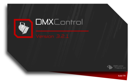

Installation
DMXControl 3 läuft auf allen aktuellen Windows-Systemen. Es wird über einen Setup-Wizard installiert, der auch die erforderliche Zusatzsoftware (DirectX, .NET, XNA Framework) installieren kann. Nach der Installation werden mindestens zwei Prozesse gestartet, siehe auch Server-Client-Konzept.
