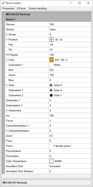

- Einstellen der gewünschten Eigenschaften über die Steuerungsfenster (Control Panel) wie Helligkeit (Intensity), Farbe (Color), Position, Gobos und mehr oder die Gerätesteuerung (Device Control).

| Abbildung 2: Beispiel eines Spot-Moving-Heads mit seinen zahlreichen Funktionen, die in der Gerätesteuerung angezeigt werden. |

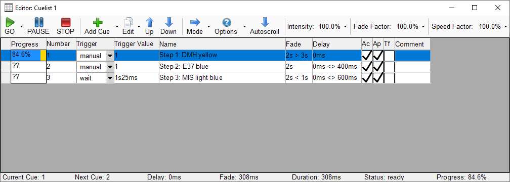

In den Szenenlisten gibt es verschiedene Trigger zum manuellen und automatischen Weiterschalten der Szene und Attribute zu Fade-Dauer und Wartezeit. Über den "Modus" kannst du einstellen, ob eine Szenenliste zum Beispiel wiederholt ausgeführt werden soll.
| Abbildung 1: Szenenliste mit drei Szenen. |
