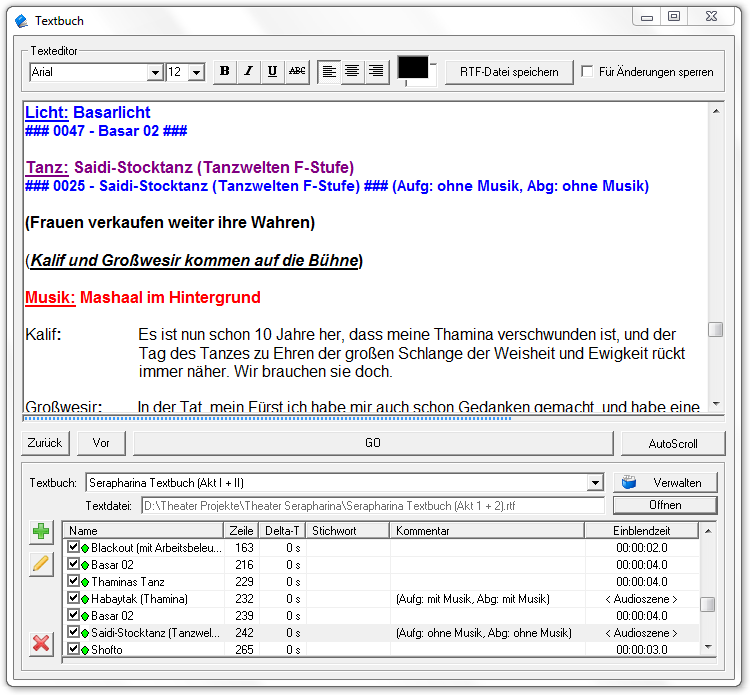

Gerade bei Theater- und Musicalveranstaltungen ist es entscheidend, dass Lichtstimmungen und Effekte auf ein Stichwort genau zum Einsatz kommen. Dafür ist das Textbuch-Modul in DMXControl integriert. Mit diesem können Sie Licht- oder Bewegungsszenen, aber auch Soundeffekte (wie Donner, Hundegebell oder ähnliches) sowie Befehle zu gewissen Textstellen in einem Theater- oder Musicalstück starten. Dabei bleibt der Einsatzbereich des Textbuch-Moduls nicht auf Theater und Musical beschränkt, denn auch für andere Veranstaltungen mit festem Ablauf wie Chor- oder Karnevalsveranstaltungen ist dieses Modul geeignet.
Gerade bei Theater- und Musicalveranstaltungen ist es entscheidend, dass Lichtstimmungen und Effekte auf ein Stichwort genau zum Einsatz kommen. Dafür wurde das {{Manual_Windowcaption|Textbuch}}-Modul in DMXControl integriert. Mit diesem können Sie Licht- und Bewegungsszenen, aber auch Soundeffekte (wie Donner, Hundegebell oder ähnliches) sowie Befehle zu gewissen Textstellen in einem Theater- oder Musicalstück starten. Dabei bleibt der Einsatzbereich des Textbuch-Moduls nicht auf Theater und Musical beschränkt, denn auch für andere Veranstaltungen mit festem Ablauf wie Chor- oder Karnevalsveranstaltungen ist dieses Modul geeignet.
{{Bild_mit_Unterschrift |DMXC2_Manual_Textbuch_Fenster.png|1|Das Textbuch-Modul|center}}
{{Bild_mit_Unterschrift |DMXC2_Manual_Textbuch_Fenster.png|19.1|Das Textbuch-Modul|center}}

Das Fenster des {{Manual_Windowcaption|Textbuch}}-Moduls ist in drei Bereiche geteilt:
Das Fenster des Textbuch-Moduls ist in drei Bereiche geteilt:
* der Textfeldbereich mit Texteditorfunktionen im oberen Teil des Moduls
Zeile 22: Zeile 22:
===Textfeldbereich===
Der Textfeldbereich umfasst einen Texteditor, mit dem Sie im Textbuch (im folgenden als Skript bezeichnet) scrollen können, ohne den Szenenablauf zu beeinflussen. Außerdem können Sie mit dem Editor einfache Anpassungen, wie kleine Textänderungen, die Änderung der Farbe oder der Größe des Skripttextes vornehmen. Das genügt, um z.B. Stichworte zu unterstreichen oder eigene Regieeinträge aufgabenbezogen in unterschiedlichen Farben einzufärben. Der Editor des Moduls ist aber nicht darauf ausgelegt, das Skript in diesem Editor zu schreiben oder umfassende Anpassungen vorzunehmen. Dafür ist ein handelsüblicher Texteditor (wie z.B. Word) besser geeignet.
Der Textfeldbereich umfasst einen Texteditor, mit dem Sie im Textbuch (im folgenden als Skript bezeichnet) scrollen können, ohne den Szenenablauf zu beeinflussen. Außerdem können Sie mit dem Editor einfache Anpassungen, wie die Änderung der Farbe oder der Größe des Skripttextes vornehmen. Das genügt, um z.B. Stichworte zu unterstreichen oder eigene Regieeinträge aufgabenbezogen in unterschiedlichen Farben einzufärben. Der Editor des Moduls ist aber nicht darauf ausgelegt, das Skript z.B. in diesem Editor zu schreiben oder umfassende Anpassungen vorzunehmen. Dafür ist ein handelsüblicher Texteditor besser geeignet.
  • der Textfeldbereich mit Texteditorfunktionen im oberen Teil des Moduls
  • der Steuerungsbereich mit Buttons zur Steuerung der Aufführung im mittleren Teil des Moduls
  • der Regiebereich mit einer Szenenübersicht und Szenenbearbeitungsfunktionen im unteren Teil des Moduls
Textfeldbereich
Um Skript-Dateien in DMXControl öffnen zu können, müssen diese im Rich Text Format'[1] (Dateiendung .rtf) vorliegen. Damit der Text im Textfeld nicht zu umfangreich wird, sollte das Skript in mehrere Teile aufgeteilt werden, vorzugsweise zu jeder Pause eine Unterteilung. Die so entstandenen Teilskripte können in den Pausen entsprechend über ein, weiter unten im Artikel noch genauer erklärtes, Auswahlfeld separat geladen werden. Außerdem ist die Textstruktur des Skriptes im Textbuch-Modul nicht vorgegeben. Das heißt, Sie können das Skript individuell an ihre Anforderungen anpassen und müssen sich nicht auf eine DMXControl-spezifische Textstruktur einstellen.
Unter dem Textfeld befindet sich ein kleiner Fortschrittsbalken. Dieser zeigt den aktuellen Fortschitt im Skript, anhand dessen man ungefähr abschätzen kann, wie lange das aktuelle Stück schon läuft und wieviel Text noch bis zur nächsten Pause bzw. dem Ende des Stückes folgt.
Damit DMXControl erkennt, an welchen Stellen im Skript entsprechende Szenen stehen, werden Szenenreferenzen mit Verweisen auf die entsprecheden Szenen erstellt. Diese Verweise werden von DMXControl immer zu Begin einer neuen Zeile in den Skripttext eingefügt. Am besten lässt man je eine Zeile oberhalb und unterhalb der Referenz frei, damit das Skript so übersichtlich wie möglich bleibt.
Achtung, wichtiger Hinweis! Die Zeichenfolge ### darf im normalen Text des Skriptes nicht vorkommen, da DMXControl diese Zeichenkette als Markierung für die erstellten Referenzeinträge benutzt. Wird diese Zeichenkette verwendet, kann es zu schweren Fehlern kommen!
Szenenreferenzen
Szenenreferenzen werden von DMXControl hervorgehoben, damit diese besser lesbar sind. Sie haben stets folgendes Format:
  ### <Szenen-ID> - <Szenenname> ### <Regiekommentar>
Die Szenen-ID ist eine von DMXControl automatisch erzeugte vierstellige Referenznummer. Diese Nummer wird benötigt, damit DMXControl in der internen Datenbank die richtige Szene zu der Szenenreferenz findet. Der Szenenname entspricht dem in DMXControl vergebenen Szenennamen und kann bei der Erstellung der Szene individuell gewählt werden. Hier sollte darauf geachtet werden, treffende Namen zu verwenden, damit bei einer Suche die entsprechenden Szenen schnell wieder gefunden werden können. Zusätzliche Informationen, wie die Art der Lichtstimmung, können als Regiekommentar am Ende einer Szenenreferenz stehen. Eine Szenenreferenz kann z.B. wie folgt aussehen:
  ###0002 – Gewitter### Donner(Audio)
Es können alle von DMXControl unterstützten Szenenarten wie Einfache Szene oder Audioszene im Textbuch verwendet werden. Da die erstellten Szenenreferenzen auch nur Zeichenketten sind, können diese, genau wie der restliche Text des Skriptes, mit einem externen Editor bearbeitet werden. Daher führt DMXControl bei jedem Start eine Konsistenzprüfung durch, ob alle im Textbuch angegebenen Szenen in der internen Datenbank vorhanden sind. Wurde eine Szene in der Datenbank gefunden, dann wird im Regiebereich ein grüner Rhombus neben dem Namen der entsprechenden Szene angezeigt. Verweist ein Szeneneintrag auf keine existierende Szene, dann ist der Rhombus neben dem Namen rot gefärbt.
Achtung, wichtiger Hinweis! Es sollte unbedingt darauf geachtet werden, dass die Szenenreferenzen beim Bearbeiten mit einem externen Texteditor nicht verändert werden, da hierdurch Szenenreferenzen verloren gehen können und es zu Inkonsistenzen kommen kann
