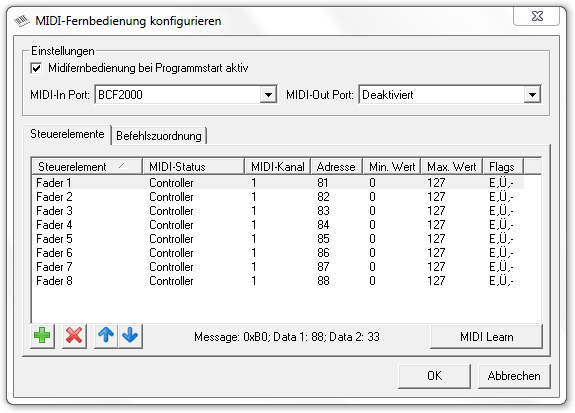

===Das Konfigurationsfenster===
DMXControl braucht nicht neu gestartet werden, um neue MIDI-Interfaces zu erkennen, sollten diese beim Start des Programmes noch nicht eingeschaltet gewesen sein.
Auch wenn das Midi-Gerät wie ein Keyboard beim Programmstart von DMXControl noch nicht aktiv war, kann es verwendet werden und DMXControl muss nicht neu gestartet werden.
Unter dem Menüpunkt "Konfiguration" findet Sie den Menüpunkt "Midifernbedienung", hier erfolgt die Konfiguration und Auswahl des entsprechenden Midi-Gerätes. Sollte unter Midi-In-Port und Midi-Out-Port kein Gerät zur Auswahl stehen, dann wurden anscheinend Die Treiber nicht korrekt installiert.
Unter dem Menü {{Manual_MenuText|Konfiguration|Midifernbedienung}} befindet sich die Konfigurationsansicht. Hier erfolgen die Einstellungen und die Auswahl des entsprechenden Midi-Gerätes. Sollte unter Midi-In-Port und Midi-Out-Port kein Gerät zur Auswahl stehen, dann wurden allerdings die Treiber des Midi-Gerätes nicht korrekt installiert. Dies muss zuerst abgeschlossen werden, bevor das Midi-Gerät verwendet werden kann.
Bei erfolgreicher Konfiguration und Auswahl, sollte sich im unteren Teil des Midi-Konfigurationsfensters die Anzeigen bei ''Messages: ... Data 1: ... Data 2: ...'' entsprechend des betätigten Midi-Steuerelements am Midi-Gerät ändern und den entsprechenden Midi-Code des Steuerelements anzeigen.
Bei erfolgreicher Konfiguration und Auswahl, sollte sich im unteren Teil des {{Manual_Windowcaption|Midi-Konfigurationsfensters}} die Anzeigen bei {{Manual_Fields|Messages: ... Data 1: ... Data 2: ...}} entsprechend des betätigten Midi-Steuerelements am Midi-Gerät ändern und den entsprechenden Midi-Code des Steuerelements anzeigen.
Funktioniert dies, können Sie sich nun der eigentlichen Konfiguration widmen.

===Konfigurieren der Midi-Kanalkonfiguration===
{{Bild_mit_Unterschrift |DMXC2_Manual_MidiFernsteuerung_Steuerelemente.png|27.2|{{Manual_Windowcaption|MIDI-Fernbedienung}} Konfiguration, Steuerelemente|center}}
{{Bild_mit_Unterschrift |DMXC2_Manual_MidiFernsteuerung_Steuerelemente.png|2|MIDI-Fernbedienung Konfiguration, Steuerelemente|center}}
Da die Erstkonfiguration am einfachsten mit der '''MIDI-Learn''-Funktion zu machen ist, wird hier vorzugsweise auf diese Art der Konfiguration eingegangen. Änderungen können später jederzeit von Hand vorgenommen werden.
Da die Erstkonfiguration am einfachsten mit der „MIDI-Learn“ Funktion zu machen ist, wird hier vorzugsweise auf diese Art der Konfiguration eingegangen. Änderungen können später jederzeit von Hand vorgenommen werden.
Dabei wird zur Steuerung ein sog. '''Steuerelement''' erstellt, welches einem gewissen MIDI-Notenwert eine Aktion in DMXControl zuordnet. Zur besseren Übersicht, sollte man den Steuerelementen den Namen der Taste bzw. des Drehreglers geben, auf die diese reagieren sollen. So bleibt die Konfiguration übersichtlich und die Steuerelemente können auch noch nachträglich einfach umkonfiguriert werden.
Zur besseren Übersicht, sollte man den Steuerelementen den Namen des zugeordneten Steuerelements geben, solang man noch weiß, welches „Neues Steuerelement“ welchem Knopf gehört. (Das Umbenennen verlässt man am einfachsten mit der ENTER-Taste).
Sinnvolle Nammen wären z.B. Fader 1, Fader 2 usw. oder Taste C, Taste Cis usw. oder Poti 1, Poti 2 usw.
Die Namen sind freibleibend, sollten aber entsprechend gewählt werden, so dass ma auch nach längerer Zeit noch weiss um welches Steuerelemente sich handelt.
Abbildung 27.2:MIDI-Fernbedienung Konfiguration, Steuerelemente
Abbildung 27.2: MIDI-Fernbedienung Konfiguration, Steuerelemente
Da die Erstkonfiguration am einfachsten mit der 'MIDI-Learn-Funktion zu machen ist, wird hier vorzugsweise auf diese Art der Konfiguration eingegangen. Änderungen können später jederzeit von Hand vorgenommen werden. Dabei wird zur Steuerung ein sog. Steuerelement erstellt, welches einem gewissen MIDI-Notenwert eine Aktion in DMXControl zuordnet. Zur besseren Übersicht, sollte man den Steuerelementen den Namen der Taste bzw. des Drehreglers geben, auf die diese reagieren sollen. So bleibt die Konfiguration übersichtlich und die Steuerelemente können auch noch nachträglich einfach umkonfiguriert werden.
