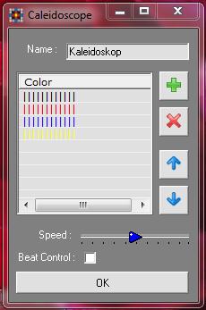

  • Caleidoscope -> Simulation eines Kaleidoskops
Konfiguration BeamShow-Effekt
