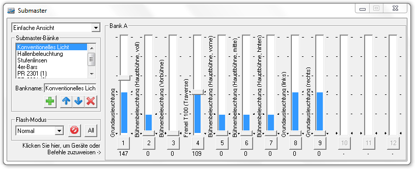

Überblick
Submaster
Submaster
Der Submaster spiegelt in DMXControl genau das Werkzeug wieder, was bereits jeder Light-Jockey von seinem Hardwarepult kennt. Jedoch bietet es mit nahezu beliebig vielen Speicherplätzen in Form von Bänken (á 12 Submaster) und der Möglichkeit, mehrere DMX-Kanäle gleichzeitig zu selektieren, vieles darüber hinaus. Soll ein Midicontroller für besseres Handling zum Einsatz kommen (siehe MIDI-Fernbedienung), ist es ebenfalls sehr ratsam, sich mit diesem Modul vertraut zu machen.
Beschreibung
Das Modul kann unter dem Menüpunkt "Fenster" sowie unter dessen Icon in Steuerzentrum gefunden werden.
Modulicon
Modulicon
 Wichtiger Hinweis Das Modul Submaster ist persee die beste Möglichkeit, um als Einsteiger mit DMXControl zu beginnen. Sie sollten lediglich noch in der Geräteliste dafür Sorge tragen, dass mindestens 1 Gerät vorhanden ist.
Einfache Ansicht
Zu Beginn sollten Sie in der "Einfachen Ansicht" bleiben und sehen nun 12 Balken die ausgegraut sind, solange noch keine Bank angelegt worden ist. Sobald eine Bank angelegt worden ist, kann jedem Balken ein DMX-Kanal, oder eine Vielzahl von Kanälen oder ein einzelner Befehl zugeordnet werden. Dazu klickt man auf den Punkt unter dem Regler. Ist eine Zuordnung geschehen, erscheint ein Schieberegler über dem jeweiligen Balken sowie der Name des ausgewählten Kanals neben diesem. Ab nun können die zugeordneten Kanäle von 0-255 eingestellt werden. Der aktuelle Stellwert steht direkt unter dem eckigen "Flash"-Knopf mit der Nummer (1-12) des Schiebereglers.
Wurden Kanäle gewählt, die bereits anderweitig manipuliert/gesetzt werden, können deren Pegel im Submaster ähnlich wie in der Kanalübersicht beobachtet werden.
Achtung wichtiger Hinweis Der Submaster überlagert andere Manipulatoren. Besteht eine weitere Zuordnung der hier verwendeten Kanäle in einem anderem Modul, wie z.B. dem Sound Analyzer (Sound2Light), sollte darauf geachtet werden, dass nach der Veränderung des Schiebereglers der "andere" Wert unterdrückt wurde.
Nur ein Druck auf den "Reset"-Knopf (im Rahmen Flash-Modus) oder das erneute Einstellen des anderen Moduls (hier: deaktivieren und wieder aktivieren des S2L) hebt die Überschreibung des Submasters wieder auf.
