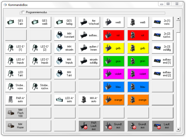

Jedem Button kann ein Text, eine Farbe, ein Icon und ein entsprechender Befehl zugeordnet werden (siehe Bild 1).
Bild 1: Kommandobox Beispiel

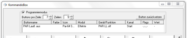

Im oberen Teil des Kommandobox-Fensters befindet sich die Checkbox Programmiermodus (siehe Bild 2), mit dieser Checkbox kann zwischen dem Programmiermodus und dem Bedienmodus umgeschaltet werden.
Bild 2: Checkbox zum Umschalten zwischen Programmier- und Bedienmodus
Um Buttons mit Befehlen zu belegen, muss die Kommandobox in den Programmiermodus geschaltet werden, durch das Klicken auf die Checkbox erscheint im oberen Bereich die Eingabemaske (siehe Bild 3).
Bild 3: Eingabemaske
Achtung wichtiger Hinweis Im Livebetrieb muss der Programmiermodus ausgeschaltet sein, d.h. der Bedienmodus muss aktiv sein!
In der Eingabemaske lässt sich im oberen Bereich die Matrixgröße der Kommandobox einstellen, Anzahl der Buttons pro Zeile sowie die Anzahl der Zeilen pro Bank.
Ein nachträgliches Ändern der Matrixgröße ist möglich. Das Ändern der Zeilenanzahl ist relativ problemlos, einzig beim Ändern der Spaltenanzahl werden die Buttons durcheinander gewürfelt.
Da die Buttons im Programmiermodus per "Drag and Drop" verschoben werden können, kann man sich die Buttons dann wieder sortieren. Beim Verschieben der Buttons, wird der Button an der einen Stelle entnommen, und an der neuen Stelle vor dem Button eingefügt, vor dem ein schwarzer senkrechter Strich ist. Alle Buttons dazwischen verschieben sich, dies ist erstmal etwas gewöhnungsbedürftig. Aber wenn man das System durchschaut hat, wird es einfacher.
Mit dem Button rechts oben “Button zurücksetzen“ lässt sich ein belegter Kommandobox-Button zurücksetzen (löschen).
In der Tabelle wird nach Auswahl eines Buttons die Belegung des entsprechenden Buttons angezeigt. Ist der Button noch nicht belegt erscheint unter Buttonname der entsprechende Button mit seiner Index-Nummer, sowie der Standardfarbe grau, bei Modul wird “Deaktiviert“ angezeigt.
