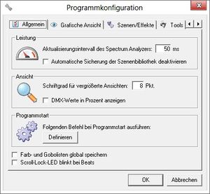

Allgemein
Abbildung 1:Fenster Programmkonfiguration, Reiter Allgemein
Abbildung 1: Fenster Programmkonfiguration, Reiter Allgemein
Einstellung Bedeutung Default Kommentar
Aktualisierungsintervall des Sound Analyzer Zeitintervall, nach dem neue Audiodaten von WinAmp geholt werden 50 ms Größeres Intervall kann bei schwachen Rechnern Performance verbessern
Font Größe für Grafische Ansicht 8
Anzeige der DMX-Werte in % Umstellung zwischen Absolut- und Prozentanzeige Absolut
Start eines Kommandos beim Start von DMXControl nein Das Kommando kann über die übliche Befehl-Definition erstellt werden

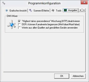

Ausgabe
Highest takes precendences deaktivieren siehe HTP
Begrenze die Kanalwerte durch DDF Falls im DDF Minimal- und Maximalwerte angegeben sind, können diese aktiviert werden nein

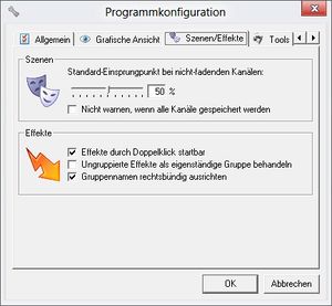

Einstellungen für Szenen und Effekte
Standard-Einsatzpunkt bei nicht fadenden-Kanälen 50%
Scroll-Lock LED blinkt bei jedem Beat nein
Effekte durch Doppelklick startbar Alternativ zu Play/Stop-Button nein

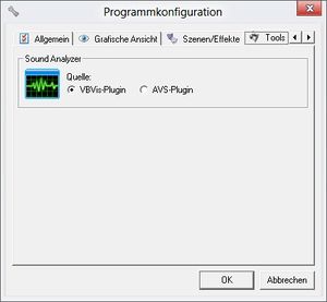

Tools
Quelle Soundanalyser - -
