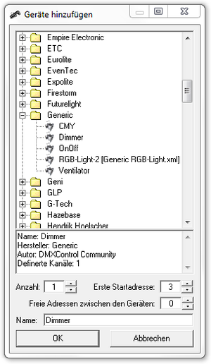

Bild 3: Gerät hinzufügen

Soll ein Element hinzugefügt werden, öffnet sich der Dialog mit allen im Programmordner befindlichen DDFs. Eine Aktualisierung der DDF-Liste ist nur über einen Programmneustart möglich.

Bild 4: Hinzufügen des umbenannten Generic Dimmers
Nachdem ein neues Projekt erstellt und eine passende Bühnengrafik (hier: 4-Side Trussing 4-3-5.jpg aus der stages.rar von der HP) ausgewählt wurde können nun die verwendeten Geräte ausgewählt werden.
Wir fügen zunächst 12 Par-Lights ein. (Es wird angenommen, diese hängen seperat an einem 12-Kanal-Dimmer mit der Startadresse "1". Es handelt sich beim Par-Light um ein simples "Einkanal"-Helligkeit-Gerät, welches in unserem Fall jeweils ein Lampe bzw. deren Dimmerkanal simuliert.)
Zum Einfügen machen wir an der Stelle, an der wir das Gerät einfügen wollen, einen Rechtsklick und dann Gerät hinzufügen.
Nun wählen wir die Datei Generic-Dimmer.xml aus. Da wir 12 Geräte diesen Typs einfügen wollen erhöhen wir die Anzahl auf 12. Die erste Start stimmt soweit. Zum Schluss ändern wir noch den Namen in Par-Light Front Truss.
