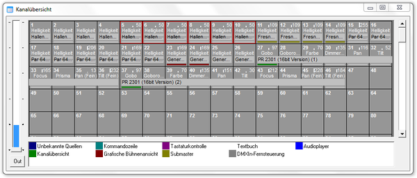

Die Kanalübersicht bietet Ihnen einen generellen Überblick über die aktuelle Ein- und Ausgabe von DMX-Signalen. In ihr werden Informationen über die aktuellen Kanalwerte, die Kanalzuordnung zu einem oder mehreren Geräten und die Quelle des Kanalwertes kompakt dargestellt.
Beschreibung
In der Kanalübersicht können Sie den Kanalwert jedes einzelnen DMX-Kanals einsehen und direkt anpassen. Im Discobereich dient dieses Modul hauptsächlich zu Testzecken oder um eine unbekannte Gerätekonfiguration zu analysieren. Im Theaterbereich ist die Kanalübersicht vorallem beim Einleuchten und der Generierung der einzelnen Lichtstimmungen hilfreich. Sie können aber z.B. auch die Wirkung von Prozeduren in den DDFs mit diesem Fenster testen, da die DMX-Werte der einzelnen Kanäle angezeigt werden.
Abbildung 1:Die Kanalübersicht
Abbildung 1: Die Kanalübersicht
Die einzelnen Kanäle werden im mittleren Teil der Kanalübersicht in Tabellenform dargestellt. Jede Zelle stellt dabei einen der insgesamt 1024 von DMXControl unterstützten DMX-Kanäle dar. Jede dieser Zellen ist wiederum in mehrere Bereiche unterteilt, die verschiedene Informationen enthalten.
 Wichtiger Hinweis Information: Kanaldarstellung
In der linken oberen Ecke der Zelle steht die Kanalnummer, welche die Adresse des entsprechenden Kanals angibt. Auf der rechten Seite befindet sich eine Anzeige für den Kanalwert, die die Intensität des entsprechenden Kanals von 0 bis 255 anzeigt. Ein Balken stellt links daneben die Kanalintensität grafisch dar.
Direkt darunter wird angezeigt, zu welcher Funktion der Kanal in dem zugewiesenen Gerät gehört, bzw. welche Gerätefunktion er steuert. Der Name des entsprechenden Gerätes ist eine Zeile weiter unten in einem grauen Feld dargestellt. Besitzt ein Gerät mehrere Kanäle, reicht das graue Feld über alle entsprechenden Kanäle.
Im unteren Teil der Zelle wird eine farbige Markierung angezeigt, welche die Quelle des Kanalwertes anzeigt. Welche Farbe welcher Quelle entspricht, ist der Anzeige im untern Teil der Kanalübersicht zu entnehmen.

Der aktuell gewählte Kanal wird durch einen roten Rahmen markiert. Klicken Sie in eine der Zellen, um einen anderen Kanal auszuwählen. Der Wert des gewählten Kanals kann durch den Slider am linken Fensterrand verändert werden. Es ist aber auch eine Mehrfachauswahl von Kanälen mit Hilfe der Shift- und Strg-Tasten möglich.
Abbildung 3:Auswahl mehrerer Kanäle in der Kanalübersicht
Abbildung 3: Auswahl mehrerer Kanäle in der Kanalübersicht
