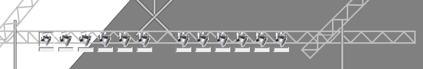

Um die Lampen jetzt zu positionieren, aktivieren wir am besten den Positionierungsmodus (Rechtsklick --> Geräte-Positionierungsmodus).
Abbildung 5:Eingefügte Lampen in der Grafischen Bühnenansicht
Abbildung 5: Eingefügte Lampen in der Grafischen Bühnenansicht
Mit einem Rechtsklick auf eine der Par-Lampen und Auswahl Konfigurieren gelangt man in das Konfigurationsfenster.
In diesem Fenster können nachträglich der Name des Gerätes, seine Startadresse und das zugeordnete Bild geändert werden. Man kann hier auch einen Farbfilter aus einer Farbtabelle auswählen.
