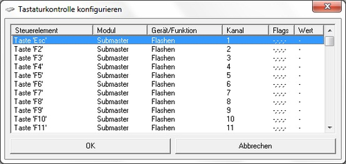

Im Konfigurationsfenster sind alle Tasten in der linken Spalte Steuerelemente aufgeführt. Die einzige Taste die nicht belegt werden kann ist die F1-Taste, da diese unter Windows der Hilfe zugeordnet ist.

Zur Konfiguration der Tastaturkontrolle müssen Sie das Tastaturkontrolle Konfigurationsfensters über den Menüpunkt Konfiguration zuerst einmal aufrufen (siehe Bild 1). Im Konfigurationsfenster sind alle Tasten in der linken Spalte Steuerelemente aufgeführt. Die einzige Taste die nicht belegt werden kann ist die F1-Taste, da diese unter Windows der Hilfe zugeordnet ist.
Abbildung 2:Konfigurationsfensters
Abbildung 2: Konfigurationsfensters
 Wichtiger Hinweis Die Befehlszuordnung wird projektbezogen abgespeichert, der Dateiname im Projektverzeichnis lautet: PROJEKTNAME.keyboard

Im folgenden Beispiel wird die Taste F3 mit der Funktion belegt, eine bestimmte Szene aus der Szenenliste zu starten bzw. zu stoppen. Prizipiell wird hier das gleiche Konzept verwendet, wie es z. B. in der Kommandobox zur Zuordnung von Befehlen benutzt wird.
Als erstes ruft man das Menü Konfiguration auf und klickt auf Tastaturkontrolle:
Es öffnet sich folgendes Fenster:
Nun sucht man in der Liste die Taste F3, klickt in der betreffenden Zeile auf den Eintrag Deaktiviert in der Spalte Modul und wählt den Eintrag Effekte aus:
Als nächstes muss man unter Gerät/Funktion wählen, welche der Effekte mit F3 belegt werden soll:
Jetzt wird noch festgelegt, was genau mit dem Effekt passieren soll, wenn F3 gedrückt wird - ob der Effekt z.B. nur gestartet, nur gestoppt, oder zunächst gestartet und beim erneuten Drücken von F3 wieder gestoppt werden soll.
Dies geschieht in der Spalte Kanal:
Das Fenster Tastaturkontrolle konfigurieren kann nun mit einem Klick auf OK geschlossen werden.
