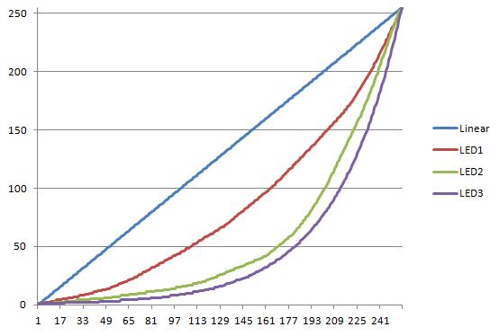

Neu ab der Version 2.12 sind die Dimmerkurven. Damit diese zur Verfügung stehen, muss die Datei dimmercurve.csv in das Plugins-Verzeichnis von DMXControl kopiert werden. Zur Verfügung stehen 4 Kurven (Linear, LED1, LED2, LED3), die die Ausgabe der DMX-Werte entsprechend unten stehendem Diagramm ändert.
