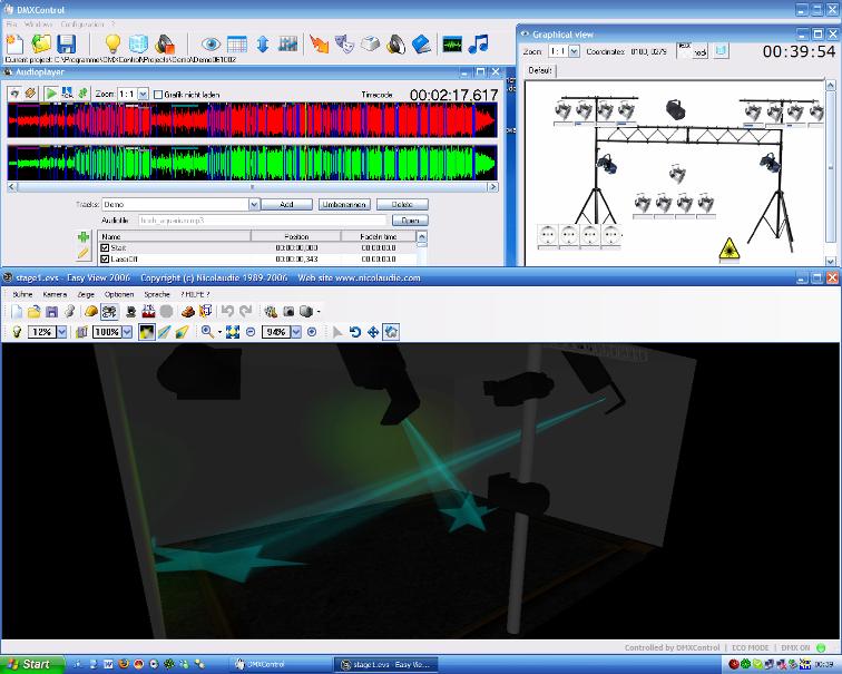

Als Beispiel ist die Bühne aus unserem hosh-Demovideo in folgendem Bild gezeigt.
