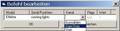

Befehl auswählen
Das Flag Umschaltmodus hat Einfluss auf das Verhalten von Druckknöpfen (bei externen Controllern) bzw Buttons (beispielsweise in der Kommandobox). Das Control wird dabei in einen sogenannten Toggle-Modus versetzt, das bedeutet, ein Klick schaltet das Control entweder ein oder aus, je nach vorherigem Zustand. Hiermit kann beispielsweise einer Taste an einem MIDI-Keyboard ein Effekt zugewiesen werden, der entweder läuft, solange die Taste gehalten wird (Umschalt-Flag aus), oder solange bis die Taste ein weiteres Mal gedrückt wird (Umschalt-Flag an)
