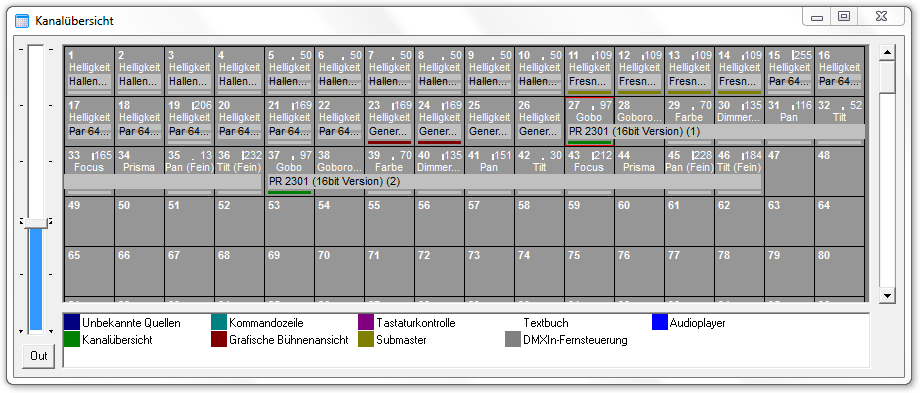

Die Kanalübersicht bietet Ihnen einen generellen Überblick über die aktuelle Ein- und Ausgabe von DMX-Signalen. In ihr werden Informationen über die aktuellen Kanalwerte, die Kanalzuordnung zu einem oder mehreren Geräten und die Quelle des Kanalwertes kompakt dargestellt.
Beschreibung
In der Kanalübersicht können Sie den Kanalwert jedes einzelnen DMX-Kanals einsehen und direkt anpassen. Im Discobereich dient dieses Modul hauptsächlich zu Testzecken oder um eine unbekannte Gerätekonfiguration zu analysieren. Im Theaterbereich ist die Kanalübersicht vorallem beim Einleuchten und der Generierung der einzelnen Lichtstimmungen hilfreich. Sie können aber z.B. auch die Wirkung von Prozeduren in den DDFs mit diesem Fenster testen, da die DMX-Werte der einzelnen Kanäle angezeigt werden.
| Abbildung 1: Die Kanalübersicht |
Die einzelnen Kanäle werden im mittleren Teil der Kanalübersicht in Tabellenform dargestellt. Jede Zelle stellt dabei einen der insgesamt 1024 von DMXControl unterstützten DMX-Kanäle dar. Jede dieser Zellen ist wiederum in mehrere Bereiche unterteilt, die verschiedene Informationen enthalten.

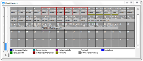

| Der aktuell gewählte Kanal wird durch einen roten Rahmen markiert. Klicken Sie in eine der Zellen, um einen anderen Kanal auszuwählen. Der Wert des gewählten Kanals kann durch den Slider am linken Fensterrand verändert werden. Es ist aber auch eine Mehrfachauswahl von Kanälen mit Hilfe der Shift- und Strg-Tasten möglich. |
Bedienelemente
Button Out/In
Mit dem Button "Out" bzw. "In" in der unteren linken Ecke wird eingestellt, ob die DMX-Out bzw. DMX-In-Werte angezeigt werden. In der DMX-In-Ansicht werden nur dann Kanalwerte angezeigt, falls die aktiven Ausgabe-Plugins DMX-In unterstützen.
Slider
Direkt über diesem Button befindet sich ein Slider, der dazu verwendet wird, den Wert der ausgewählten Kanäle anzupassen. Der Scrollbalken auf der rechten Seite dient lediglich dazu, durch die Anzeige der Kanäle zu scrollen.
Doppelklick auf Kanal
Durch einen Doppelklick auf einen Kanal (Zelle in der Kanalübersicht) öffnet sich ein Eingabefenster, in dem ein neuer DMX-Wert für den ausgewählten Kanal per Tastatur eingeben werden.
Markieren mehrere Kanäle
Mit den Windows typischen Tasten Shift und STRG bzw. CTRL können Kanalbereiche ausgewählt werden, die sich burch den Slider oder das Scrollrad gleichzeitig auf einen Wert ändern lassen.
Kanalwert mit Maus Scrollrad ändern
Bei einer Maus mit Scrollrad, können die Werte des aktiven markierten Kanals in 10er Schritten hoch oder runtergescrollt werden.
Kanal Ein/Auschalten mittels Space-Taste
Mit der Space-Taste, kann man ein oder mehrere markierte Kanäle einschalten (DMX-Wert 255) oder ausschalten (DMX-Wert 0).
Quellenübersicht
Im unteren Bereich der Kanalübersicht werden alle für die Ausgabe möglichen Quellen angezeigt und mit einer farbigen Markierung versehen, wodurch man die Quelle für die Kanalwert-Ausgabe eines Kanals identifizieren kann. Dabei besitzt jede Quelle ihren eigenen Mixerkanal.
Der Eintrag "Unbekannte Quelle" stellt dabei den öffentlichen Mixerkanal dar, den alle Programmteile von DMXControl verwenden, die keinen eigenen Mixerkanal besitzen. Die Quellen sind unbekannt, denn der Mixerkanal kann keinem Tool von DMXControl direkt zugeordnet werden (Zur Erklärung: In der Programmkonfiguration kann man z.B. einstellen, ob die grafische Ansicht ihre Daten in den öffentlichen Mixerkanal oder in einen eigenen einbringt).
Tipps
Das Fenster "Kanalübersicht" kann auch zum Testen neuer Geräte verwendet werden. Selbst ohne DDFs können beliebige DMX-Kanäle verändern werden (einfach Kanal anklicken und den Slider links benutzen) wodurch sich die Kanalkonfiguration einzelner Geräte herausfinden lässt. Dabei ist natürlich die Startadresse des Gerätes zu berücksichtigen.
Besonders zum Einleuchten geeignet ist die Umschaltfunktion mittels Leertaste, bei der zwischen den Kanalwerten "0" und "255" hin- und hergeschaltet werden kann. Dadurch lassen sich z.B. Scheinwerfer sehr schnell an- oder ausschalten. |
