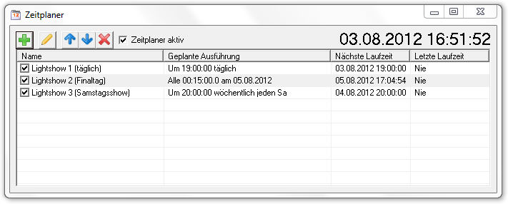

Mit dem Zeitplaner-Werkzeug (engl. Scheduler) können Sie seit Version 2.11 Shows zeitgesteuert ausführen, z.B. tägliche, wöchentliche, beliebig periodische oder einmalige Aufgaben/Termine.
Beschreibung
Es sind mehrere Aufgaben parallel programmierbar. Die Zuordnung der Aufgaben zu den Terminen wird über Befehle vorgenommen, wie man es schon von anderen Tools gewohnt ist.
 Wichtiger Hinweis In der Release 2.11 ist der Zeitplaner noch im experimentellen Stadium, daher muss unter dem Menüpunkt "Konfiguration" der Punkt "Experimentelle Programmteile" ausgewählt sein.
Abbildung 1:Der Aufgabenplaner
Abbildung 1: Der Aufgabenplaner

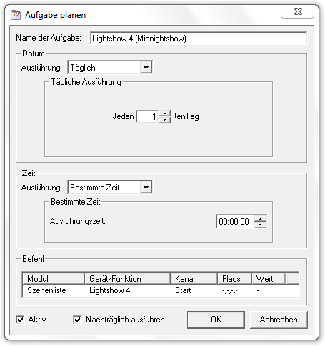

Eine neue Aufgabe fügt man mit dem grünen "Plus-Button" hinzu. Das Fenster "Aufgabe planen" besteht aus vier selbsterklärenden Teilen:
  • Name der Aufgabe
  • Datum - hier können auch periodische Termine gewählt werden
  • Zeit - feste, zufällige oder sich wiederholende Zeitpunkte
  • Befehl - hier wird die DMXControl-Aktivität über Befehle zugeordnet
Abbildung 2:Erstellung einer neuen Aufgabe
Abbildung 2: Erstellung einer neuen Aufgabe
 Wichtiger Hinweis Zum Ausführen der Termine muss der Zeitplaner gestartet sein, kann aber minimiert sein.
Aufgaben können über das Flag Aktiv bzw. der Checkbox in der Liste vor dem Namen aktiviert bzw. deaktiviert werden. Deaktivierte Aufgaben bleiben aber gespeichert. An das Flag Nachträglich ausführen bewirkt, dass eine Aufgabe auch dann nachträglich ausgeführt wird, wenn zum eigentlichen Termin DMXControl bzw. der Zeitplaner nicht gestartet war.
