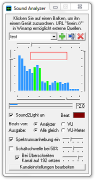

Der Soundanalyser ermöglicht es, dass sich die Lichtsteuerung automatisch an den Takt und den Pegel der Musik anpasst. Dies kann sehr gut für einen nahezu bedienerlosen Partybetrieb verwendet werden.
Dieses Modul bietet eine detaillierte Spektrum Analyse, wobei die 24 Detailstufen manipuliert und direkt einem Kanal zugeordnet werden können. Neben dem Beat-Modul wird hier eine weitere Möglichkeit geboten, Beats aus externer Musikquelle zu extrahieren.

Beim Sound Analyzer gilt es generell drei Konzepte zu verstehen, die ineinander greifen und das gesamte Modul ausmachen:
  • Die Quelle und dessen Manipulation
  • Die Beat Generierung
  • Die Sound2Light Funktion und deren Einschränkungen
 Wichtiger Hinweis Die Quelle ist in BLAU , die Beats in ROT und Sound2Light in GRÜN gehalten.
Die Quellen
Bislang können für den Sound Analyzer ausschließlich die beiden Winamp-Quellen (VbVis bzw. AVS) ausgewählt werden (siehe auch Programmkonfiguration, Reiter Tools).
Beide befinden sich in der Programmkonfiguration und ersteres ist per Vorgabe aktiviert. Dank der Möglichkeit, mit Winamp auch "linein://" abzuspielen, ist es durch zusätzliche Audiotreiber oder ein simples Verbindungskabel zwischen der Soundquelle (zur Not auch der gleichen Soundkarte=LineOut) und dem LineIn der Soundkarte möglich, jeden anderen Player zu nutzen. Es ist darauf zu achten, dass sowohl VbVis als auch AVS die Änderungen am Winamp-Equalizer mit ausgeben, jedoch die Lautstärkereglung von Winamp selbst keinen Einfluss auf die Ausgabe hat. Überprüfen Sie bei der Wahl von "linein://" die Eingangspegel ihrer Soundkarte / des Windows-Mixers.
Sobald Sie eine ordentliche Quelle eingerichtet haben, sollten Sie, sich ständig verändernde Balken in BLAU, sehen können.
Der Beat
Der Beat wird durch das rote Kästchen symbolisiert, welches regelmäßig aufblitzen sollte. Alle (zwei) Einstellungen für den Beat werden ebenfalls durch Grenzen in ROT dargestellt. Die Ausgabe des Beats ist immer aktiv. Lediglich falsche Schwellenwerte können dazu führen, dass das Feld für den Beat dunkel bleibt. Ist eine Steuerung von Effekten oder Sequenzen geplant, so muss entsprechend bei den Modulen Szenen-Modul oder Effekt-Modul das Häkchen für beat-getriggert (musikgesteuert) aktiviert werden.

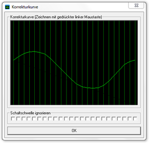

Mit dem Element Spektrumanhebung kann man direkt die Quelle manipulieren und somit sowohl Beat als auch S2L beeinflussen. Der Wert kann zwischen 0 und 255 variiert werden, wobei ein unveränderter Wert in etwa bei 128 auftritt. Etwas feiner kann diese Einstellung über das Element Kanaleinstellungen bearbeiten eingestellt werden.
Abbildung 8:Die Korrekturkurve des Sound Analyzers
Abbildung 8: Die Korrekturkurve des Sound Analyzers

Der Beat kann von der Quelle auf zwei verschiedenen Wegen ermittelt werden. Zum Ersten über den Spectrum-Analyzer (kurz Analyzer) und zum Zweiten über das VU-Meter (kurz VU). Der Analyzer kann mit dem roten Rechteck (im oberen Bereich) konfiguriert werden. Immer wenn einer der Spektrumsbalken in dieses Rechteck ragt, wird ein Beat erkannt. Das Rechteck wird durch die 4 Regler um die Spektrumsanzeige herum eingestellt. Die VU-Meter Methode ist eine vereinfachte Methode der Pegelanalyse [1]. Die rote Markierung in den Balken unterhalb der Spektrumsanzeige stellt einen Schwellwert da, der mit der Maus verändert werden kann. Ein Beat wird erkannt, wenn die VU-Anzeige den Schwellwert überschreitet. AutoGain kann hier mit einem Klick aktiviert/deaktiviert (-) werden und zeigt den automatisch ermittelten Multiplikator an.
Abbildung 9:Die AudioGain Anzeige
Abbildung 9: Die AudioGain Anzeige
Sound2Light Einstellungen
Ist einer der 24 Spektrumbalken einem oder mehreren Kanälen zugeordnet (klick auf einen der Balken), so wird dieser GRÜN und kann in einer Bank abgespeichert werden. Nun kann die S2L-Funktion über das entsprechende Häkchen aktiviert/deaktiviert werden.
Es gibt vier weitere Einstellungen, die NUR das S2L betreffen:
  • Schaltschwelle bei X%:
  • Schaltschwelle ignorieren (bei Kanaleinstellungen bearbeiten)
  • Bei Überschreitung Kanal auf X setzen:
  • VU-Meter
Die Schaltschwelle ist der untere Wert, der überschritten werden muss, damit eine S2L-Ausgabe erfolgt. Die Werte oberhalb des Schaltwertes werden NICHT neu auf alle 255 Werte verteilt, sondern lediglich alle Werte unterhalb der Schwelle auf 0 gesetzt. Ist die Schwelle also z.B. bei 10% kommen am DMX-Gerät somit nur Werte von 26-255 an (>25,5). Diese globale Einstellung kann mit einem Häkchen unter Kanaleinstellungen bearbeiten für einzelne Spektren wieder aufgehoben werden (Schaltschwelle ignorieren).
Möchte man zu zusätzlich noch eine binäre Ausgabe erhalten (also nur 0 oder Wert auf X), so kann unter Bei Überschreitung Kanal auf X setzen ein DMX-Wert eingestellt werden, der immer an die Ausgabe übergeben wird, sobald der Schwellwert überschritten wurde. Diese Einstellung hat keinen Effekt, sobald Schaltschwelle bei X% deaktiviert wurde.
Das VU-Meter ist am einfachsten zu verstehen, wenn man es selber sieht. Daher sollte zu Testzwecken einem Spektrumbalken anstatt einem Gerät, die Dimmerkanäle von 4-8 Geräten zugeordnet werden. Ist die Auswahl "Alle gleich" gesetzt, ist das Verhalten bei allen "Lampen" gleich. Lautet die Wahl allerdings VU-Meter (seit 2.11 möglich), so teilt sich der Ausschlag auf alle 4-8 Balken auf. (Ideal in der Grafische Bühnenansicht zu beobachten bei Positionierung von Generic-Dimmern nebeneinander.)
