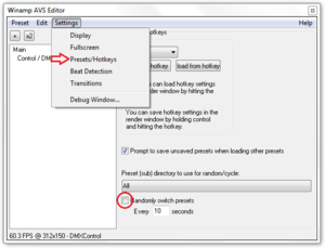

Im sich dann öffnenden AVS-Fenster kann wiederum mit einem Rechtsklick
Aktivierung von DMXControl in AVS Plugin
das DMXControl-Ausgabeplugin ausgewählt werden.
Nach einer Neuinstallation von Winamp ist der Winamp-DMXControl-Effekt in AVS nur einer von vielen, weshalb es sich noch empfiehlt, den Zufallswechsel im AVS-Editor zu entfernen.
Zufallswechsel deaktivieren
