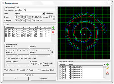

Bewegungsszene
Mit Bewegungsszenen ist es möglich, komplexe Bewegungsmuster von Scannern und Moving Heads zu erstellen und in einer Szene zusammen zu fassen. Auch andere Verwendungszwecke sind denkbar, wie eine gezielte Steuerung der Farb- oder Gobo-Kanäle eines Gerätes sind möglich, können also über die Bewegungssteuerung hinaus vielseitig eingesetzt werden.
Abbildung 6:Dialog zur Erstellung einer Bewegungsszene
Abbildung 6: Dialog zur Erstellung einer Bewegungsszene
Nähere Informationen zur Erstellung einer Bewegungsszene finden Sie in dem Arikel Bewegungsszene
