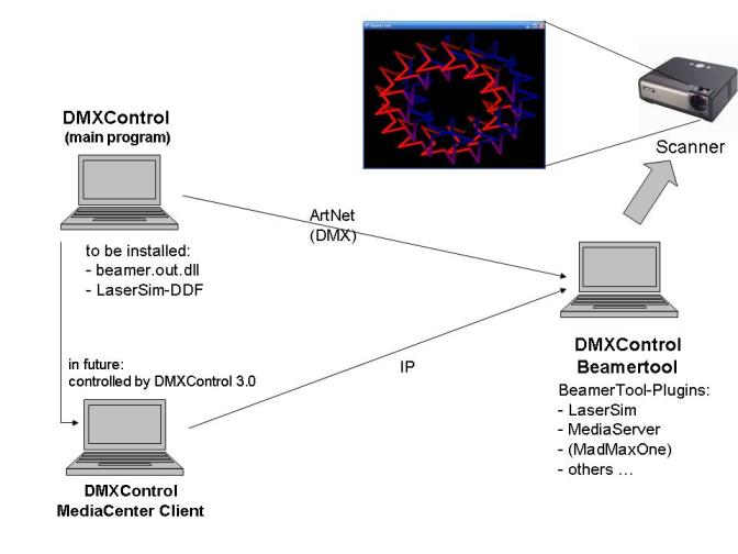

Das Beamertool arbeitet als Server, der von verschiedenen Clients angesteuert werden kann. Es ist netzwerkfähig, d.h. im Normalfall läuft es auf einem Laptop, der in der Nähe des Beamers (z.B. im Bühnenbereich) steht. Angesteuert wird es von einem zweiten Rechner, auf dem DMXControl läuft. Die Verbindung erfolgt je nach Anwendungsfall über ArtNet oder auf einfacher IP-Basis.
Selbstverständlich kann das Tool auch zusammen mit DMXControl auf einem Rechner über eine virtuelle IP-Verbindung verwendet werden ("localhost").

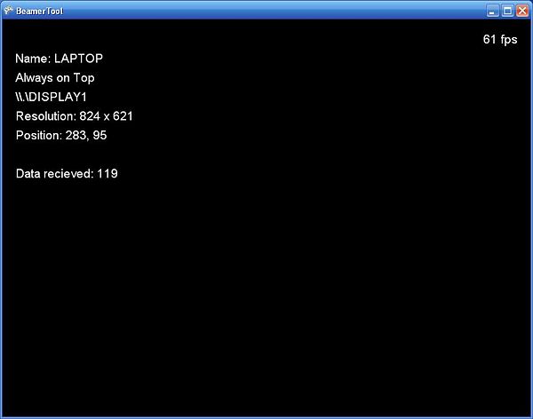

Durch erneutes Drücken des Buchstaben "H" verschwindet diese wieder. Mit "ESC" schliesst man das Tool. Zusätzlich zum angegebenen Weg kann man per Doppelklick zwischen Voll-, Normal- und Bildmodus wechseln. Die Info-Ansicht (Buchstabe "I") liefert z.B. folgende Information:
Interessant sind die aktuelle Framerate (rechts oben, diese hängt auch von den Fähigkeiten der Grafikkarte ab) und das Feld "Data received" (hier erkennt man, ob überhaupt Daten beim Server ankommen).

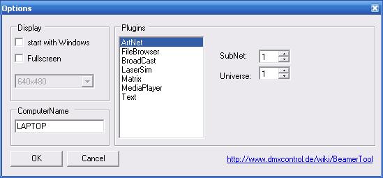

Wenn man "O" wie Optionen drückt, erhält man folgendes Fenster:
Links sieht man Anzeigeoptionen und den Namen des Hostrechners. Auf der rechten Seiten können Optionen für die verschiedenen Ansteuertools bzw. Protokolle eingestellt werden:
  • ArtNet - Subnetz und Universe müssen mit der Ausgabe des ArtNet-Plugins von DMXControl übereinstimmen
  • FileBrowser - noch keine Einstellung (für Auswahl eines Media-Verzeichnisses)
  • Broadcast - noch keine Funktion
"Plugin"-Einstellungen:
  • LaserSim - DMX-Adresse des simulierten Lasergerätes (DDF) in DMXControl. Hinweis Das Gerät belegt 20 Kanäle. Siehe auch Laser3DSim
  • Matrix - für den zukünftigen Anschluß des MadMaxOne-Plugins
  • Mediaplayer - Im Falle der Ansteuerung durch den zukünftigen DMXControl-Mediaclient (siehe MediaClient) ist hier die Zahl der Mediaplayer anzugeben (Minimum: 2; Maximum:32)
  • Text - noch keine Einstellung
