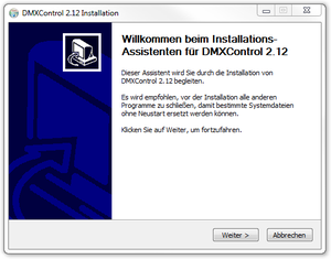

Willkommen
Ohne „px“-, aber mit „hochkant=0.5“-Angabe
Abbildung 2:Der Wilkommensdialog
Abbildung 2: Der Wilkommensdialog
|| Auf diesem Bildschirm wird man darüber informiert, welche Software man gerade installieren möchte. Mit einem Klick auf den Button « Weiter » erreicht man den Lizenzdialog.
