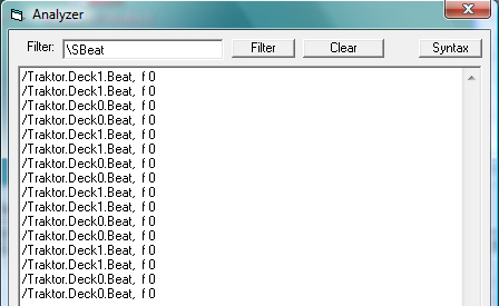

Analyzer
Mit dem Analyzer kann man sich, während man im Lernmodus ist, die ankommenden OSC-Messages anzeigen lassen. Um den Analyzer zu starten, klickt man einfach auf den Button "Analyzer" in der Konfigurationsansicht. Nun kann man sich entweder alle OSC-Messages anzeigen lassen (Standard) oder man sich kann mit regulären Ausdrücken nur bestimmte OSC-Messages anzeigen lassen. Die Syntax für die regulären Ausdrücke ist anders als bei z.B. PHP oder Javascript. Daher erklär ich kurz mal das den wohl gebräuchlichsten Ausdruck. "\S" bedeutet jedes Zeichen außer einem Leerzeichen. Da Leerzeichen in OSC-Messages nicht erlaubt sind, ist dies dem * gleichzusetzen. /Traktor.Deck0.Beat /Traktor.Deck1.Beat Wenn wir jetzt z.B. jede Beat-Message von Traktor anzeigen wollen, egal ob von Deck 0 oder von Deck 1 geben wir folgendes ein:
\SDeck\S.Beat
oder
\SBeat
Danach muss man auf den Button "Filter" klicken, da erst dann der Filter übernommen wird.
Falls man eine falsche Syntax benutzt, bekommt man eine Warnung. Weitere Informationen über die Syntax gibt es auf dieser Seite |RegEx Syntax Mit dem Button "Clear" kann man das Textfeld leeren.
