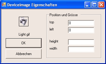

Um das Deviceimage oder dessen Position zu ändern müssen Sie als erstes das Eigenschaftsfenster des Deviceimage aufrufen. Dies geschieht entweder, indem Sie doppelt auf das Deviceimage klicken, oder über rechte Maustaste -> Eigenschaften. Sie können die Eigenschaftsfenster für andere Steuerelemente auf die gleiche Art und Weise aufrufen. DeviceName und DMX-Adresse haben allerdings kein Eigenschaftsfenster. Eine Abbildung des Deviceimage Fensters finden Sie unter 6.3.
In diesem Fenster können Sie alle Einstellungen des Deviceimage vornehmen. Auf der rechten Seite können Sie die Position und die Größe des Deviceimage enstellen. Sollten keine Werte für height und width eingetragen sein, wird jeweils der Standardwert von 32 verwendet.
Im linken Teil befindet sich eine Auflistung aller im Images Ordner enthaltenen Bilder. Sie können das Bild durch markieren auswählen. Dabei wird immer das zuletzt angeklickte Bild übernommen wenn Sie auf OK klicken.
In diesem Beispiel wollen wir einen blauen Scheinwerfer steuern. Die Position und die Größe des Images wollen wir nicht ändern. Markieren Sie BLUE.gif und klicken Sie auf OK. Das Fenster schließt sich, und sie sehen wie das ausgewählte Deviceimage übernommen wurde.

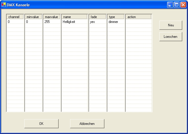

DMX Kanäle festlegen
Jedes DMX Gerät hat eine bestimmte Anzahl von belegten DMX Kanälen. Diese müssen in das DDF eingetragen werden. Der Scheinwerfer in diesem Beispiel hat nur einen Kanal. Hochwertige Geräte können 16 oder mehr Kanäle haben.
Über das Menü DDF Eigenschaften kommen Sie in das Untermenu DMX Kanäle (siehe Abbildung 9). Öffnen Sie dieses Fenster. Wie Sie sehen ist bereits ein DMX Kanal angelegt. Für dieses Beispiel benötigen wir keine zusätzlichen Kanäle. Falls Sie für ein anderes zusätzliche DDF DMX-Kanäle anlegen müssen, klicken Sie auf Neu und legen dadurch neue Kanäle an. Klicken Sie doppelt in die Spalten und tragen Sie ihre Werte ein. Achten Sie darauf, dass Sie die Kanäle in der richtigen Reihenfolge eintragen. Dabei verschiebt sich alles um eine Zahl. Das bedeutet, der erste Kanal des Gerätes ist im DDF als Kanal 0 vorgegeben, der siebte ist demnach Kanal 6, usw. DDFCreator kontrolliert beim Druck auf OK die eingetragenen Werte auf ihre Korrektheit, wobei ein korrekter Wert natürlich nicht immer für das entsprechende DDF richtig ist. Sollten Sie aus versehen einen falschen Wert eingetragen haben, werden Sie bei Druck auf OK, auf den Fehler hingewiesen, und die fehlerhafte Zelle wird markiert. Wenn Sie einen Kanal löschen wollen, markieren Sie die Kanalnummer in der channel Spalte und drücken Sie auf Löschen. Dabei werden die Kanalnummern automatisch neu durchnummeriert.
TYPE Konfiguration
Unter "type" kann man dem Kanal bestimmte Funtionen zuordnen! Alle "type's" müssen klein geschrieben werden!!!
  • 1. pan ---> Pankanal
  • 2. tilt --->  Tiltkanal
  • 3. panfine ---> 2ter Pankanal, erforderlich bei Geräten mit 16bit.
  • 4. tiltfine ---> 2ter Tiltkanal, erforderlich bei Geräten mit 16bit.
  • 5. gobo ---> Gobokanal, erforderlich bei globalen Gobolisten.
  • 6. color ---> Colorkanal, erforderlich bei globalen Colorlisten.
  • 7. dimmer ---> Dimmer-, Shutter-, ON/OFF-Kanal. mit Hilfe dieses Kanals ist es möglich die "blackout-Funktion" in DMXC zu nutzen.
  • 8. r ---> Rot - Wichtig für "HAL" ab 2.11 (darstellung der Farbe in der Grafischen Bühnenansicht)
  • 9. g ---> Grün - Wichtig für "HAL" ab 2.11 (darstellung der Farbe in der Grafischen Bühnenansicht)
  • 10. b ---> Blau - Wichtig für "HAL" ab 2.11 (darstellung der Farbe in der Grafischen Bühnenansicht)
Da kein weiterer Kanal als der bereits vorhandene benötigt wird, schliessen wir das Fenster.

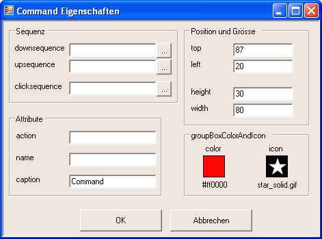

Das Eigenschaftsfenster des Commands
Abbildung 16 – Das Eigenschaftsfenster des Commands
Im Commandfenster können Sie wie beim Slider die gewünschten Werte einfach eintragen. Eine Besonderheit ist, dass Sie die Sequenz Felder auch mit einem Wert aus der in DDFCreator enthaltenen Bibliothek füllen können. Klicken Sie dazu rechts auf das Sequenzfeld, und dann auf Code aus der Bibliothek einfügen oder auf den Button neben dem Feld. Mehr über die Codebibliothek von DDFCreator unter 6.2. Zusätzlich kann der Button noch gefärbt und mit einem Icon versehen werden. Um die Farbe oder ein Icon auszuwählen einfach doppelt auf die entsprechende Fläche klicken. Zum entfernen der Farbe bzw. des Icons einfach doppelt Rechts auf die Fläche klicken.
Das Eigenschaftsfenster des Deviceimages
Abbildung 17 – Das Eigenschaftsfenster des Deviceimages
In diesem Fenster können Sie das Deviceimage auswählen. Um das Bild zu ändern, einfach doppelt darauf klicken und im folgenden Fenster das neue Bild auswählen. Im Auswahlfenster werden alle GIFs angezeigt, die im Images Ordner vorhanden sind. Sie können also einfach neue GIFs mit den Maßen 32 x 32 Pixel in den Ordner kopieren, und diese werden von DDFCreator beim nächsten Aufruf automatisch erkannt.

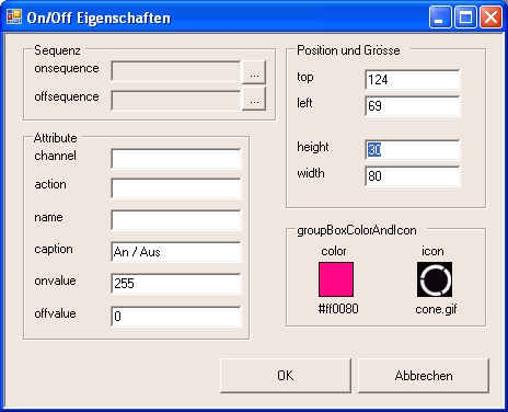

Abbildung 18 – Das Eigenschaftsfenster des OnOff
Das OnOff Fenster ist sehr intuitiv gehalten. Sequenzen können über die Bibliothek eingefügt werden, dazu rechts auf das Textfeld klicken oder den Button benutzen. Mehr über die Codebibliothek von DDFCreator unter 6.2. Beim OnOff ist es nicht erlaubt, dass sowohl in on- und offvalue etwas steht, sowie in on und offsequence. Deshalb werden die jeweils anderen Textfelder deaktiviert, sobald in die anderen etwas eingetragen wird. Das Hinzufügen und Entfernen von Farbe und Icon ist identisch zum Command.

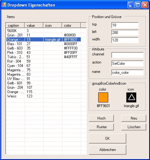

Das Eigenschaftsfenster des Dropdown
Abbildung 19 – Das Eigenschaftsfenster des Dropdown
In der Liste auf der linken Seite können Sie die einzelnen Items des Dropdowns mit den dazugehörigen Werten eintragen. Über die Taste Neu können sie neue Items anlegen. Klicken Sie auf einen Namen oder einen Wert um diesen zu ändern. Mit Löschen können sie einen Eintrag aus der Liste löschen. Über Hoch und Runter können Sie die Reihenfolge der Einträge verändern. Jedes Item kann mit einer Farbe oder einem Icon versehen werden. Dies funktioniert analog zum Command. Sollte wie in diesem Beispiel eine Farbe und ein Icon vergeben sein, wird nur das Icon angezeigt.

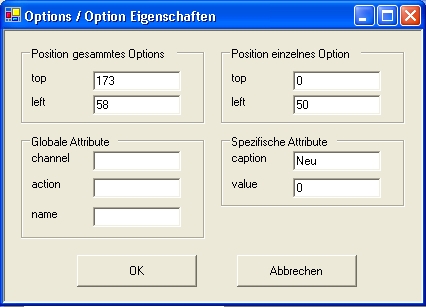

Das Eigenschaftsfenster des Options
Abbildung 21 – Das Eigenschaftsfenster des Options
Das Options Fenster ist zweigeteilt, in einen allgemeinen Bereich, und in einen spezifischen Bereich, weil das Options aus zwei Teilen besteht:
  • einem Container in dem sich alle Radiobuttons befinden, und
  • die Radiobuttons selber.
Deshalb ist der linke Teil auch immer der gleiche, egal auf welchen Radiobutton geklickt wurde, da sich alle auf den gleichen Container beziehen. Der rechte Teil hingegen beschreibt den Radiobutton, der gerade ausgewählt wurde. Die Position des spezifischen Buttons ist relativ zum Container. Das bedeutet, die Koordinaten des Buttons im DDF wären in diesem Beispiel top=173 und Left=108. Mehr zu der Besonderheit der Options und deren Bearbeitung unter 5 .

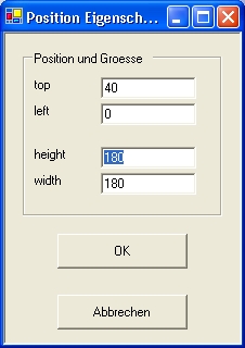

Das Eigenschaftsfenster des Position
Das Eigenschaftsfenster des Positions ist selbsterklärend.
Hinweis: Das Position-Element ist automatisch an die Kanäle Pan und Tilt gekoppelt. Daher muß hier kein "channel" zugewiesen werden.

Markieren Sie den gesamten Container, falls erforderlich vorher # drücken, um wieder in den normalen Bearbeitungsmodus zu schalten. Löschen Sie das Element wie unter 3.4.5 beschrieben.
Ein einzelnes Option löschen
Schalten Sie per # den Bearbeitungsmodus um. Markieren Sie das zu löschende Option Element. Löschen Sie es wie in 3.4.5 beschrieben. Sollte das Option Element das letzte im Container enthaltene Element sein wird der Container automatisch mitgelöscht.

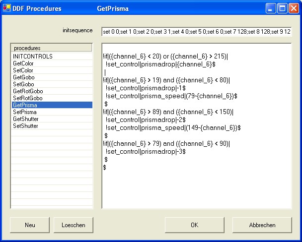

Um komplexere Funktionen im DDF zu realisieren, besteht die Möglichkeit sog. Procedures zu programmieren, die beim Verändern eines DMX Kanals oder eines Steuerelementes aufgerufen werden. Eine Beschreibung der Programmiersprache finden Sie im DDF-Tutorial auf der Homepage. Um diese Procedures im Editor zu hinterlegen, gibt es das DDF Procedures Fenster. In diesem Fenster kann auch die Initsequence eingegeben werden. Öffnen Sie das Fenster über DDF-Eigenschaften -> DDF Procedures.
Auf der linken Seite sehen Sie eine Liste der vorhandenen Procedures. Mit Neu fügen Sie ein neues Procedure hinzu. Mit Löschen entfernen Sie ein vorhandenes. Auf der rechten Seite können Sie im Codefenster den Procedurecode eintragen, oder über Rechtsklick auf das Fenster aus der Codebibliothek holen. Wenn Sie Änderungen im Code vornehmen, werden diese zwischen gespeichert. Sie können also ein Procedure bearbeiten und dann ein anderes auswählen und dieses ändern. Erst wenn Sie auf OK drücken werden die Änderungen für alle Procedures ins DDF geschrieben. Genauso ist es mit der Initsequence. Sie können diese Manuell eintragen oder per Rechtsklick über die Bibliothek holen. Mehr über die Bibliothek in 6.2.

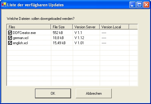

Online Update Funktion
Seit Version 1.1 steht eine Online Update Funktion zur Verfügung. Mit dieser Funktion aktualisiert sich DDFCreator automatisch über das Internet. Wenn Sie auf Online Update klicken, testet DDF-Editor die Verbindung zum DMXControl Server. Danach werden die lokalen Dateien mit denen auf dem Server verglichen. Sollten neue Dateien gefunden worden sein, wird ihnen der Download angeboten. Mit den Haken in den Checkboxen vor den Dateinamen können Sie anwählen, welche Dateien sie herunterladen wollen. Die lokalen Dateien werden ohne weiteres Nachfragen überschrieben. Seien sie also vorsichtig, wenn Sie der Codebibliothek eigenen Code hinzugefügt haben, da dieser beim Updaten überschrieben wird. Sichern Sie ihre eigene Code Datei deshalb vor dem Update. In Version 1.2 von DDFCreator ist eine Merge Funktion geplant, welche die neue Code Bibliothek und die eigene auf der Festplatte vereint, dadurch entfällt das sichern.
Abbildung – Dateiauswahlfenster für Online Update
