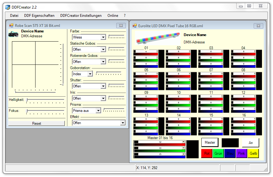

===Das DDFCreator Arbeitsfenster===
{{Bild_mit_Unterschrift |DMXC2_Manual_DDFCreator_Fenster.png|2|Ansicht des DDFCreators|center}}
[[Bild:DDFC_Abb2_Arbeitsfenster.jpg]]
Die einzelnen Menüpunkte werden in den folgenden Unterkapiteln beschrieben. In der Abbildung werden fertige DDFs für komplexere Geräte als Beispiel gezeigt. Diese können dann bei DMXControl in der

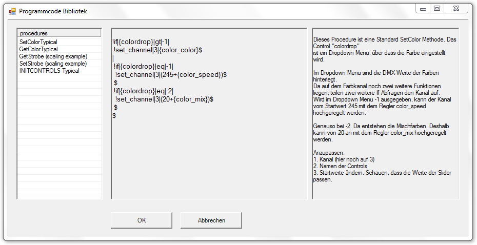

==Die Codebibliothek==
{{Bild_mit_Unterschrift |DMXC2_Manual_DDFCreator_CodeBibliothek.png|27|Die Code-Bibliothek|center}}
[[Bild:DDFC_Abb30_Codebibliothek.jpg]]
Ein sehr nützliches Feature in DDFCreator ist eine vorhandene leicht erweiterbare Codebibliothek. Diese ermöglicht es Sequences und Procedures auf Abruf schnell einzufügen, und sich so die Programmierung und Fehler zu vermeiden. Die  Elemente aus der Bibliothek sind allgemeine Codebausteine, die auf jeden Fall noch an das entsprechende DDF angepasst werden müssen. Die Bibliothek enthält verschiedenen Procedures, die oft in ähnlicher Art und Weise verwendet werden, und von daher leicht anzupassen sind. Genauso ermöglicht es die Bibliothek eigenen Code einzuspeichern, um diesen zukünftig bei DDFs zu nutzen.
Zeile 522: Zeile 477:
Abbildung 2:Ansicht des DDFCreators
Abbildung 2: Ansicht des DDFCreators

Die Codebibliothek
Abbildung 27:Die Code-Bibliothek
Abbildung 27: Die Code-Bibliothek
Die Codebibliothek aufrufen
Sie können die Codebibliothek von jedem Textfeld aus aufrufen, in das Sie eine Sequence oder ein Procedure einfügen können, indem Sie rechts auf das Feld klicken und dann im folgenden Kontextmenu auf Code aus der Bibliotek einfügen.
Eigene Bausteine einfügen
Die Bausteine werden in der Datei code.xcq im DDFCreator Verzeichnis gespeichert. Diese Datei kann von ihnen nach belieben geändert werden, um neue Codebausteine hinzuzufügen. Die Bibliothek unterstützt mehrsprachige Kommentare. Dazu wird einfach für jede Sprache ein eigener <description> Block angelegt. Das Attribut lang entscheidet welche Sprache es ist. Dabei ist der Aufbau wie folgt:
