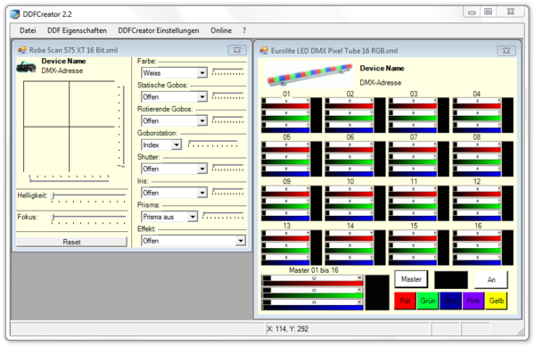

Beschreibung
Das DDFCreator Arbeitsfenster
Abbildung 2:Ansicht des DDFCreators
Abbildung 2: Ansicht des DDFCreators
Die einzelnen Menüpunkte werden in den folgenden Unterkapiteln beschrieben. In der Abbildung werden fertige DDFs für komplexere Geräte als Beispiel gezeigt. Diese können dann bei DMXControl in der

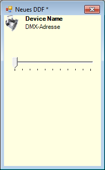

Abbildung 3:Ansicht eines leeren DDFs
Abbildung 3: Ansicht eines leeren DDFs
Es enthält:
  • Platzhalter für Gerätenamen und DMX-Adresse. Die Werte werden durch DMXControl eingetragen, wenn das DDF in DMXControl verwendet wird.
  • Das Deviceimage. Stellt ein Bild in der Grafischen Ansicht von DMXControl dar. Dieses Bild kann geändert werden.
  • Das DDF. Der Bereich stellt die Größe des DDFs in DMXControl dar.
Alle Bedienelemente in DDFCreator sind mit einer ToolTip Funktion ausgestattet. Wenn Sie also einmal nicht wissen, wozu ein Knopf da ist, halten Sie den Mauszeiger kurz darüber, und sie können die Informationen des ToolTips lesen.

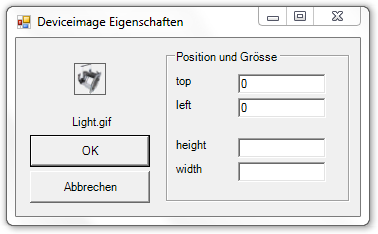

Das Deviceimage ändern
Um das Deviceimage oder dessen Position zu ändern müssen Sie als erstes das Eigenschaftsfenster des Deviceimage aufrufen. Dies geschieht entweder, indem Sie doppelt auf das Deviceimage klicken, oder über rechte Maustaste -> Eigenschaften. Sie können die Eigenschaftsfenster für andere Steuerelemente auf die gleiche Art und Weise aufrufen. DeviceName und DMX-Adresse haben allerdings kein Eigenschaftsfenster. Eine Abbildung des Deviceimage Fensters finden Sie unter 6.3.
In diesem Fenster können Sie alle Einstellungen des Deviceimage vornehmen. Auf der rechten Seite können Sie die Position und die Größe des Deviceimage enstellen. Sollten keine Werte für height und width eingetragen sein, wird jeweils der Standardwert von 32 verwendet.
Im linken Teil befindet sich eine Auflistung aller im Images Ordner enthaltenen Bilder. Sie können das Bild durch markieren auswählen. Dabei wird immer das zuletzt angeklickte Bild übernommen wenn Sie auf OK klicken.
In diesem Beispiel wollen wir einen blauen Scheinwerfer steuern. Die Position und die Größe des Images wollen wir nicht ändern. Markieren Sie BLUE.gif und klicken Sie auf OK. Das Fenster schließt sich, und sie sehen wie das ausgewählte Deviceimage übernommen wurde.

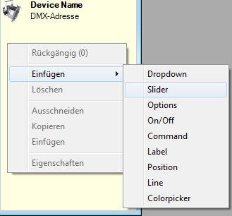

Ein Steuerelement einfügen
Um den Scheinwerfer nun dimmen zu können fügen wir einen Schieberegler, auch Slider genannt ein. Dazu klicken Sie rechts auf eine freie Stelle im DDF und im Kontext Menu auf Einfügen -> Slider. Daraufhin wird an der Stelle an der Sie rechts geklickt haben ein neuer Slider eingefügt. Ihr DDF sollte nun ungefähr so aussehen wie in Abbildung 7 dargestellt.
Abbildung 5:Popup-Menü mit verschiedenen Optionen
Abbildung 5: Popup-Menü mit verschiedenen Optionen

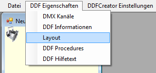

Die Größe des Layouts ändern
Da wir nur den Slider als Bedienelement benötigen, ist das DDF viel zu groß. Gehen Sie über das Menu DDF-Eigenschaften in das Layout Fenster. Dort können Sie die Größe beliebig einstellen. Per druck auf OK werden die Einstellungen übernommen.
Abbildung 7:Menüeintrag DDF Eigenschaften
Abbildung 7: Menüeintrag DDF Eigenschaften

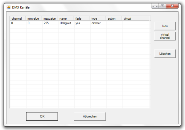

DMX Kanäle festlegen
Abbildung 9:Übersicht über die vom DDF verwendeten Kanäle
Abbildung 9: Übersicht über die vom DDF verwendeten Kanäle
Jedes DMX Gerät hat eine bestimmte Anzahl von belegten DMX Kanälen. Diese müssen in das DDF eingetragen werden. Der Scheinwerfer in diesem Beispiel hat nur einen Kanal. Hochwertige Geräte können 16 oder mehr Kanäle haben.
Über das Menü DDF Eigenschaften kommen Sie in das Untermenu DMX Kanäle (siehe Abbildung 9). Öffnen Sie dieses Fenster. Wie Sie sehen ist bereits ein DMX Kanal angelegt. Für dieses Beispiel benötigen wir keine zusätzlichen Kanäle. Falls Sie für ein anderes zusätzliche DDF DMX-Kanäle anlegen müssen, klicken Sie auf Neu und legen dadurch neue Kanäle an. Klicken Sie doppelt in die Spalten und tragen Sie ihre Werte ein. Achten Sie darauf, dass Sie die Kanäle in der richtigen Reihenfolge eintragen. Dabei verschiebt sich alles um eine Zahl. Das bedeutet, der erste Kanal des Gerätes ist im DDF als Kanal 0 vorgegeben, der siebte ist demnach Kanal 6, usw. DDFCreator kontrolliert beim Druck auf OK die eingetragenen Werte auf ihre Korrektheit, wobei ein korrekter Wert natürlich nicht immer für das entsprechende DDF richtig ist. Sollten Sie aus versehen einen falschen Wert eingetragen haben, werden Sie bei Druck auf OK, auf den Fehler hingewiesen, und die fehlerhafte Zelle wird markiert. Wenn Sie einen Kanal löschen wollen, markieren Sie die Kanalnummer in der channel Spalte und drücken Sie auf Löschen. Dabei werden die Kanalnummern automatisch neu durchnummeriert.
TYPE Konfiguration
Unter "type" kann man dem Kanal bestimmte Funtionen zuordnen! Alle "type's" müssen klein geschrieben werden!!!
  • 1. pan ---> Pankanal
  • 2. tilt --->  Tiltkanal
  • 3. panfine ---> 2ter Pankanal, erforderlich bei Geräten mit 16bit.
  • 4. tiltfine ---> 2ter Tiltkanal, erforderlich bei Geräten mit 16bit.
  • 5. gobo ---> Gobokanal, erforderlich bei globalen Gobolisten.
  • 6. color ---> Colorkanal, erforderlich bei globalen Colorlisten.
  • 7. dimmer ---> Dimmer-, Shutter-, ON/OFF-Kanal. mit Hilfe dieses Kanals ist es möglich die "blackout-Funktion" in DMXC zu nutzen.
  • 8. r ---> Rot - Wichtig für "HAL" ab 2.11 (darstellung der Farbe in der Grafischen Bühnenansicht)
  • 9. g ---> Grün - Wichtig für "HAL" ab 2.11 (darstellung der Farbe in der Grafischen Bühnenansicht)
  • 10. b ---> Blau - Wichtig für "HAL" ab 2.11 (darstellung der Farbe in der Grafischen Bühnenansicht)
Da kein weiterer Kanal als der bereits vorhandene benötigt wird, schliessen wir das Fenster.

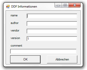

Informationen über das DDF eintragen
Abbildung 10:Einstellungsfenster für das DDF
Abbildung 10: Einstellungsfenster für das DDF
Als nächstes sollten Sie im Informationsbereich des DDFs Daten über den Autor und das Gerät hinterlegen. Dazu öffnen Sie bitte das Fenster DDF Informationen (siehe Abbildung 10). Im darauffolgenden Fenster können Sie alle Informationen eingeben. Dabei ist name der Name des Gerätes, author sind Sie, und vendor ist der Hersteller des Gerätes.
Als nächstes muss der Slider eingestellt werden. Öffnen Sie dazu wie unter 5.3 beschrieben das Eigenschaftsfenster des Sliders (per Doppelklick oder über Kontext Menu). Es öffnet sich das Eigenschaftsfenster (siehe Abbildung 12).
Um das DDF fertig zu machen, müssen wir nun dem Slider noch einen Kanal zuweisen. Dazu tragen Sie unter channel eine 0 ein, weil der Slider sich auf Kanal 0 beziehen soll. Danach noch den endvalue auf 255 anheben und fertig. Nachdem Sie auf OK gedrückt haben, ist das DDF fertig. Über Datei -> DDF Speichern können Sie das DDF in einem Ordner ihrer Wahl speichern.

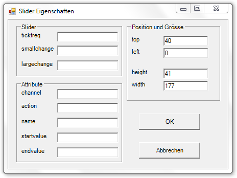

Das Eigenschaftsfenster des Sliders
Abbildung 12:Eigenschaften des Sliders
Abbildung 12: Eigenschaften des Sliders
Das Eigenschaftsfenster ist sehr einfach aufgebaut. Für jede Eigenschaft des Sliders gibt es ein Textfeld, in das Sie Zahlenwerte oder Zeichenketten (Strings) eintragen können.

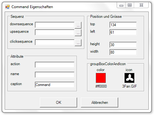

Das Eigenschaftsfenster des Commands
Abbildung 13:Eigenschaften des Commands
Abbildung 13: Eigenschaften des Commands
Im Commandfenster können Sie wie beim Slider die gewünschten Werte einfach eintragen. Eine Besonderheit ist, dass Sie die Sequenz Felder auch mit einem Wert aus der in DDFCreator enthaltenen Bibliothek füllen können. Klicken Sie dazu rechts auf das Sequenzfeld, und dann auf Code aus der Bibliothek einfügen oder auf den Button neben dem Feld. Mehr über die Codebibliothek von DDFCreator unter 6.2. Zusätzlich kann der Button noch gefärbt und mit einem Icon versehen werden. Um die Farbe oder ein Icon auszuwählen einfach doppelt auf die entsprechende Fläche klicken. Zum entfernen der Farbe bzw. des Icons einfach doppelt Rechts auf die Fläche klicken.
Das Eigenschaftsfenster des Deviceimages
Abbildung 14:Eigenschaften des DeviceImages
Abbildung 14: Eigenschaften des DeviceImages
In diesem Fenster können Sie das Deviceimage auswählen. Um das Bild zu ändern, einfach doppelt darauf klicken und im folgenden Fenster das neue Bild auswählen. Im Auswahlfenster werden alle GIFs angezeigt, die im Images Ordner vorhanden sind. Sie können also einfach neue GIFs mit den Maßen 32 x 32 Pixel in den Ordner kopieren, und diese werden von DDFCreator beim nächsten Aufruf automatisch erkannt.

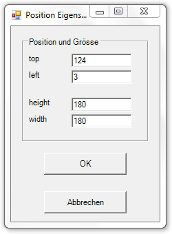

Das Eigenschaftsfenster des Position
Abbildung 19:Eigenschaften des Position-Elements
Abbildung 19: Eigenschaften des Position-Elements
Das Eigenschaftsfenster des Positions ist selbsterklärend.
Hinweis: Das Position-Element ist automatisch an die Kanäle Pan und Tilt gekoppelt. Daher muß hier kein "channel" zugewiesen werden.

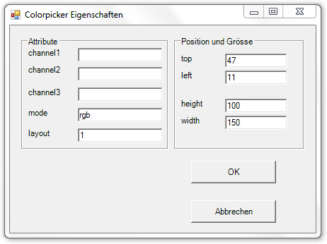

Das Eigenschaftsfenster des Colorpickers
Abbildung 20:Eigenschaften des Colorpickers
Abbildung 20: Eigenschaften des Colorpickers
Das Colorpicker Steuerelement ermöglicht es über drei DMX Kanäle bei RGB Geräten jede beliebige Farbe einzustellen. Diese drei Kanäle werden in den Feldern channel 1 – 3 hinterlegt. Mode kann entweder den Wert „rgb“ oder „cmy“ haben, je nach dem ob das Gerät RGB oder CMY Farbmischung hat. Die Eingabefelder für Position und Größe sind in ihrer Funktion identisch mit den anderen Controls.

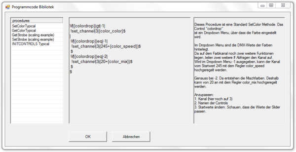

Die Codebibliothek
Abbildung 27:Die Code-Bibliothek
Abbildung 27: Die Code-Bibliothek
Ein sehr nützliches Feature in DDFCreator ist eine vorhandene leicht erweiterbare Codebibliothek. Diese ermöglicht es Sequences und Procedures auf Abruf schnell einzufügen, und sich so die Programmierung und Fehler zu vermeiden. Die Elemente aus der Bibliothek sind allgemeine Codebausteine, die auf jeden Fall noch an das entsprechende DDF angepasst werden müssen. Die Bibliothek enthält verschiedenen Procedures, die oft in ähnlicher Art und Weise verwendet werden, und von daher leicht anzupassen sind. Genauso ermöglicht es die Bibliothek eigenen Code einzuspeichern, um diesen zukünftig bei DDFs zu nutzen.
Die Codebibliothek aufrufen
Sie können die Codebibliothek von jedem Textfeld aus aufrufen, in das Sie eine Sequence oder ein Procedure einfügen können, indem Sie rechts auf das Feld klicken und dann im folgenden Kontextmenu auf Code aus der Bibliotek einfügen.
Eigene Bausteine einfügen
Die Bausteine werden in der Datei code.xcq im DDFCreator Verzeichnis gespeichert. Diese Datei kann von ihnen nach belieben geändert werden, um neue Codebausteine hinzuzufügen. Die Bibliothek unterstützt mehrsprachige Kommentare. Dazu wird einfach für jede Sprache ein eigener <description> Block angelegt. Das Attribut lang entscheidet welche Sprache es ist. Dabei ist der Aufbau wie folgt:

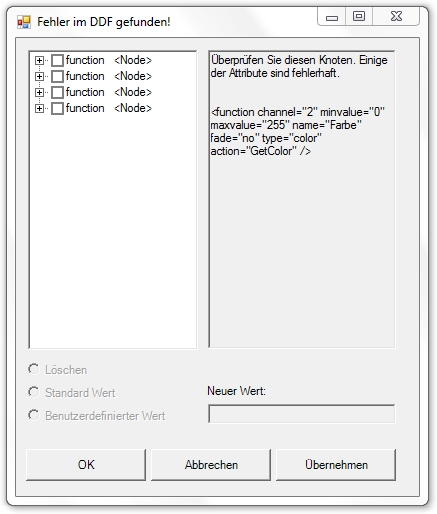

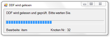

Die automatische DDF Überprüfung
Wenn Sie ein neues DDF laden wird in einem Ladebalken angezeigt, dass das DDF überprüft wird. In diesem Balken erhalten Sie Informationen, welcher Knoten gerade überprüft wird. Nach der Überprüfung wird ihnen ein Fenster angezeigt, in welchem die gefundenen Fehler dargestellt werden. Hier können Sie auswählen, welche Fehler behoben werden sollen.
Abbildung 28:Prüfung des DDFs auf Fehler
Abbildung 28: Prüfung des DDFs auf Fehler
Dabei werden in einer Baumansicht die Knoten angezeigt, und welche Attribute fehlerhaft sind. Sollten keine Attribute angezeigt werden, ist der Knoten selber falsch. Im rechten Bereich wird der Fehler beschrieben, und der XML Code angezeigt. Im unteren Bereich kann ausgewählt werden, wie die Reparatur durchgeführt werden soll.
Abbildung 29:Fehler in DDF gefunden
Abbildung 29: Fehler in DDF gefunden
