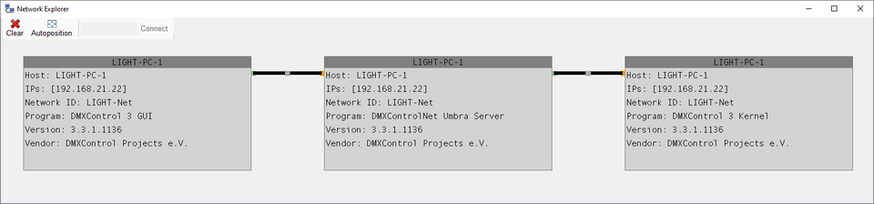

Im {{Manual Windowcaption|[[Network Explorer DMXC3|Netzwerkexplorer (Network Explorer)]]}} sieht das im Regelfall wie in Abbildung 1 dargestellt aus, wenn alle drei Programmteile ordnungsgemäß miteinander verbunden sind. Sollten die Blöcke (Nodes) einmal nicht zu gesehen sein, sollte mit dem Button {{Manual Buttons|Auto-Position}} Ordnung in die Darstellung gebracht und ggf. ein Stück herausgezoomt werden, um alle Blöcke sehen zu können.
{{Bild_mit_Unterschrift|DMXC3 Manual Network Explorer Window.png|1|Vollständig verbundene Programmteile von DMXControl 3.|960px}}
Meldet die GUI also "Waiting for Kernel to connect", dann kann das zwei Ursachen haben:
* '''Fall 1''': eines der beiden anderen Programmteile fehlt - ist also nicht gestartet
* '''Fall 2''': es laufen zwar alle Programmteile, es wird aber keine Verbindung (automatisch) aufgebaut

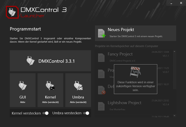

==== Programmteil fehlt ====
Wenn eines der drei Programmteile fehlt, dann musst du nochmal schauen: welche der Programmteile fehlt genau, die im {{Manual Windowcaption|Netzwerkexplorer}} als Boxen (Nodes) angezeigt werden. Hier hilft der {{Manual Windowcaption|[[Launcher DMXC3|Launcher]]}}, der ebenfalls erkennt, welche Programmteile auf dem aktuellen PC laufen. Im Regelfall sieht das wie im folgenden Bild zu sehen aus.
Wenn die verschiedenen Programmteile von DMXControl 3 ordnungsgemäß ausgeführt werden, dann meldet der Launcher dies über den Zusatz "Aktiv" bzw. "Aktiv (versteckt)" unterhalb des jeweiligen Programmteils.
{{Bild_mit_Unterschrift|DMXC3 Manual Launcher Window after start.png|2|Status des Launchers nach dem vollständgen Start von DMXControl 3.|640px}}
Dies gilt aber nur, wenn du DMXControl 3 vollständig auf einem PC ausführen möchtest. Laufen {{Manual Windowcaption|Umbra}} und / oder {{Manual Windowcaption|Kernel}} auf einem anderen PC, dann musst du dies dort für den entsprechenden Programmteil separat prüfen. Der {{Manual Windowcaption|Launcher}} kann andere Programmteile im Netzwerk nicht erkennen. Dies ist ausschließlich über den {{Manual Windowcaption|Netzwerkexplorer}} der GUI möglich.

DMXControl 3 besteht aus drei verschiedenen Programmteilen, die allesamt laufen müssen - entweder lokal auf dem PC oder verteilt im Netzwerk, wo sich aber allesamt erreichbar sein müssen. Das sind:
  • die Bedienüberfläche (GUI), welche eigentliche Interaktion mit dem Anwender (User) übernimmt. Hierzu stellt dieser Teil von DMXControl 3 eine klassische Bedienüberfläche zur Verfügung.
  • den Kernel, der für die eigentliche Berechnung aller Effekte verantwortlich ist und mit den angeschlossenen Interfaces kommuniziert.
  • den Umbra als zentrale Schnittstelle für die Koordination der Netzwerkkommunikation zwischen allen Programmen im DMXControl-Netzwerk.
Im Netzwerkexplorer (Network Explorer) sieht das im Regelfall wie in Abbildung 1 dargestellt aus, wenn alle drei Programmteile ordnungsgemäß miteinander verbunden sind. Sollten die Blöcke (Nodes) einmal nicht zu gesehen sein, sollte mit dem Button [Auto-Position] Ordnung in die Darstellung gebracht und ggf. ein Stück herausgezoomt werden, um alle Blöcke sehen zu können.
Abbildung 1:Vollständig verbundene Programmteile von DMXControl 3.
Abbildung 1: Vollständig verbundene Programmteile von DMXControl 3.
Abbildung 2:Status des Launchers nach dem vollständgen Start von DMXControl 3.
Abbildung 2: Status des Launchers nach dem vollständgen Start von DMXControl 3.
Dies gilt aber nur, wenn du DMXControl 3 vollständig auf einem PC ausführen möchtest. Laufen Umbra und / oder Kernel auf einem anderen PC, dann musst du dies dort für den entsprechenden Programmteil separat prüfen. Der Launcher kann andere Programmteile im Netzwerk nicht erkennen. Dies ist ausschließlich über den Netzwerkexplorer der GUI möglich.
