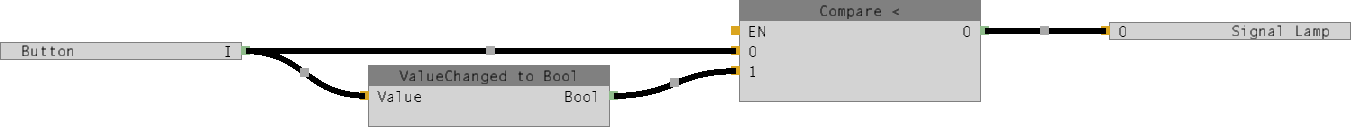

Anwendungsbeispiel
Pulsantwort für eine Signallampe
Üblicherweise wird schon beim Drücken eines Buttons eine Aktion ausgelöst. Im folgenden Beispiel wird die Aktion durch die Kombination mit dem Compare-Node erst beim Loslassen des Buttons getriggert. Dies muss nicht zwingend eine Signallampe sein, welche nun nach dem Loslassen des Buttons für die im Werteänderung zu Bool (Value Changed to Bool)-Node eingestellte Zeit aufleuchtet. Denkbar ist eine Nutzung auch bei einer Szenenliste (Cuelist), die einen besonderen Effekt generiert, wo der Effekt aber eine gewisse Vorbereitungszeit benötigt, weil zum Beispiel Moving Heads vorher eine bestimmte Position einnehmen sollen.
Abbildung 2: Beispiel für die Verwendung des Value Changed to Bool Nodes
Die Zeit, wie lange die Signallampe in diesem Beispiel aufleuchtet, ist dabei frei wählbar. Als Auslöser-Typ (Trigger type) ist die Standard-Variante "Value change" eingestellt.
