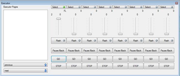

Lektion 15: Executoren und Abfahren der Show
In Lektion 8 und 12 wurde erklärt, wie Szenen und Szenenlisten erstellt werden. Jetzt wollen wir, dass diese Szenenlisten ausgeführt werden. Das funktioniert einerseits wie in DMXControl 2, indem man die Cuelist öffnet und die STOP und GO-Button verwendet.
Zum Ausführen von Cues und Cue-Listen kann man auch Executoren ("Vollstrecker") verwenden. Diese entsprechen ungefähr den Submastern aus DMXControl 2. Auch hier kann man verschiedene "Bänke" - In DMXControl 3 Pages genannt - erzeugen, um die Zahl der Executoren jeweils in Gruppen zu 8 Executoren zu erhöhen. Wir erzeugen also zuerst im Project Explorer eine neue Executor Page:
Abbildung 1:Executorbank
Abbildung 1: Executorbank
Damit haben wir standardmäßig 8 Executoren (die Anzahl kann in Application Settings angepasst werden).

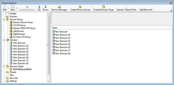

Die Zuordnung zu den Executoren passiert folgendermaßen:
Zuordnung von Cues
Beim Erstellen der Cue ("Add cue" Button) hat man neben dem Button ein kleines Auswahldreieck. Dort kann man die neue Cue einem Executor direkt zuordnen. Nach der Auswahl dann bitte Add cue klicken.
Zuordnung von Cue Listen
Man kann im Projekt Explorer die Cue Listen per "Drag&Drop" den Executoren zuordnen.
Abbildung 2:Executor
Abbildung 2: Executor
Dass einem Executor ein Element zugeordnet wurde, erkennt man an der kleinen grünen LED in Select-Feld. Probiert mal aus, was passiert, wenn man auf das Select-Feld klickt.
Wie funktioniert nun der Abruf der Cuelist?
