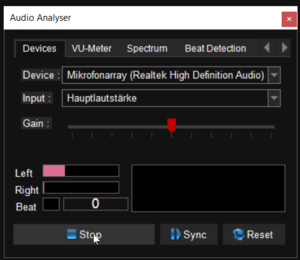

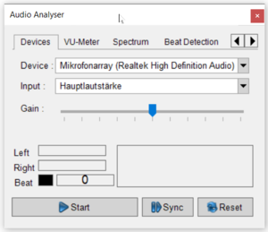

Um das Plugin zu nutzen muss auf dem Devices-Tab ein Device und der dazugehörige Input ausgewählt werden. Danach kann mit einem Click auf "Start" das Plugin aktiviert werden. Eine generelle Anpassung des Levels ist mit dem "Gain"-Regler möglich.
Nach Aktivierung des Plugins sind im Input Assignment folgende Eingänge verfügbar:
