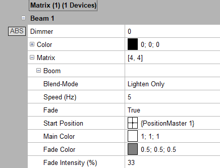

Möchte man einen Positions-Master in einer entsprechenden Funktion nutzen, so trägt man in der Gerätesteuerung (Device Control) als Wert den Name nach dem folgenden Schema ein:{PositionMaster 1}. Dabei ist PositionMaster das Schlüsselwort für DMXControl 3 und 1 die laufende Nummer des Positions-Masters. In diesem Fall ist es der 1. Positions-Master. Schlüsselwort und laufende Nummer werden durch eine geschweifte Klammer { ... }eingefasst.
Weitere Positions-Master legt man auf die gleiche Weise an wie zum Beispiel {PositionMaster 4} oder {PositionMaster 7}. Beim unten stehenden Beispiel ist der {SpeedMaster 1} der Frequenz des Bump-Effekts zugeordnet, während die Amplitude mit dem Wert 100 einen festen Wert enthält. Ebenfalls ist auch zu sehen, dass man den gleichen Geschwindigkeits-Master verwenden kann, auch wenn die dem Effekt zu Grunde liegende Zeiteinheit einmal Hz oder im anderen ms ist. DMXControl 3 passt den Geschwindigkeits-Master hierbei intern automatisch an.
Achtung, wichtiger Hinweis! Das Schlüsselwort PositionMaster ist ein interner Wert von DMXControl 3 und wird deswegen in der deutschen Oberfläche nicht übersetzt.
Abbildung 1:Anwendung in Position von Gerät
Abbildung 1: Anwendung in Position von Gerät
Abbildung 2:Anwendung in Position von Matrix Effekt
Abbildung 2: Anwendung in Position von Matrix Effekt
