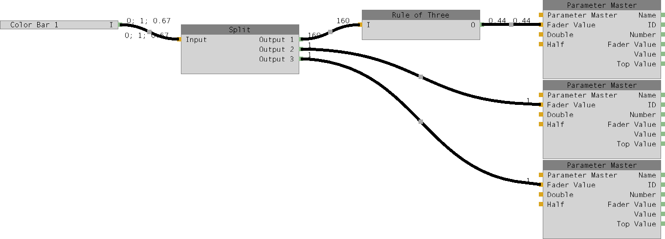

Anwendungsbeispiel
Ansteuerung von Paramater-Mastern über eine Color Bar
Damit Parameter-Master die Werte einer Color Bar eines Softdesks oder aus anderen Quellen verstehen, müssen diese Werte entsprechend mit dem Wert-zerlegen-Node in die einzelnen Bestandteile zerlegt werden. Das Node arbeitet dabei im Farbmodus "HSV". Im Anschluss bedarf es am Ausgang 1 (Output 1), welcher den Hue-Wert übergibt, noch eines Dreisatz (Rule of Three)-Nodes. Dieser muss den Wertebereich 0 bis 360 des Hue-Wertes in den Arbeitsbereich 0 bis 1 des Parameter-Masters umsetzen. Bei den Ausgängen 2 und 3 werden keine Dreisatz-Nodes benötigt, da das Wert-zerlegen-Node bereits einen Wertebereich 0 bis 1 für die Sättigung (Saturation) und den Hellwert / Dunkelwert (Value) des HSV-Werts ausgibt.
Abbildung 2: Beispiel für die Verwendung des Split Nodes
